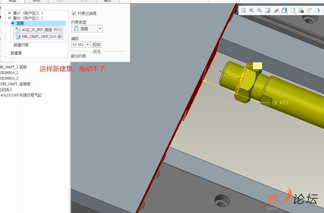

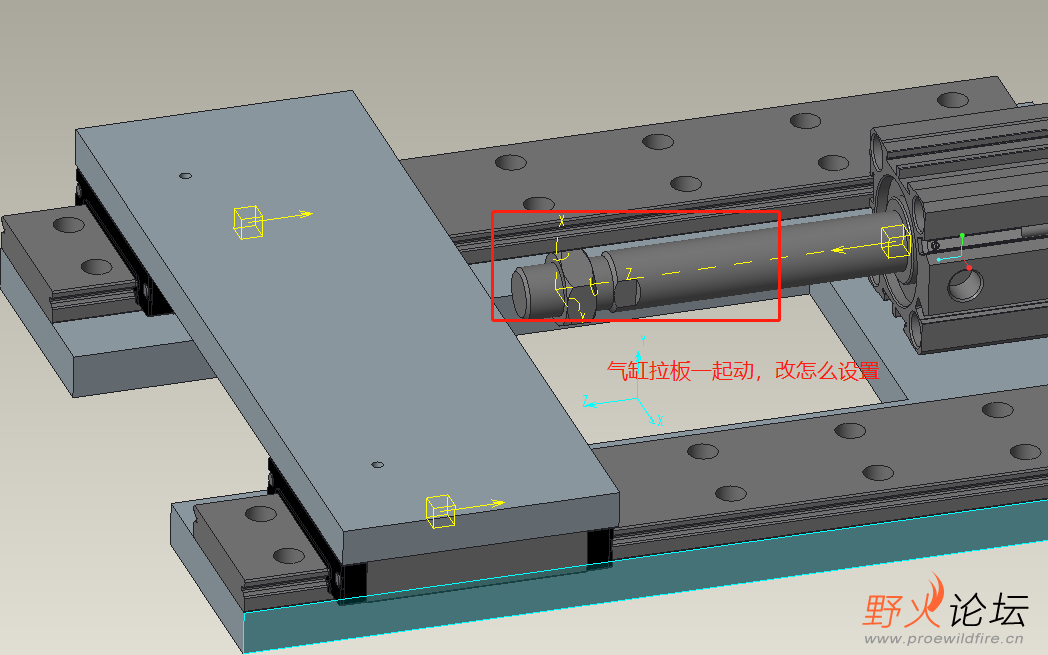

如图所示
图纸链接
链接:https://pan.baidu.com/s/1z0pBqubTKUYzSxntDKrB9Q
提取码:npbb

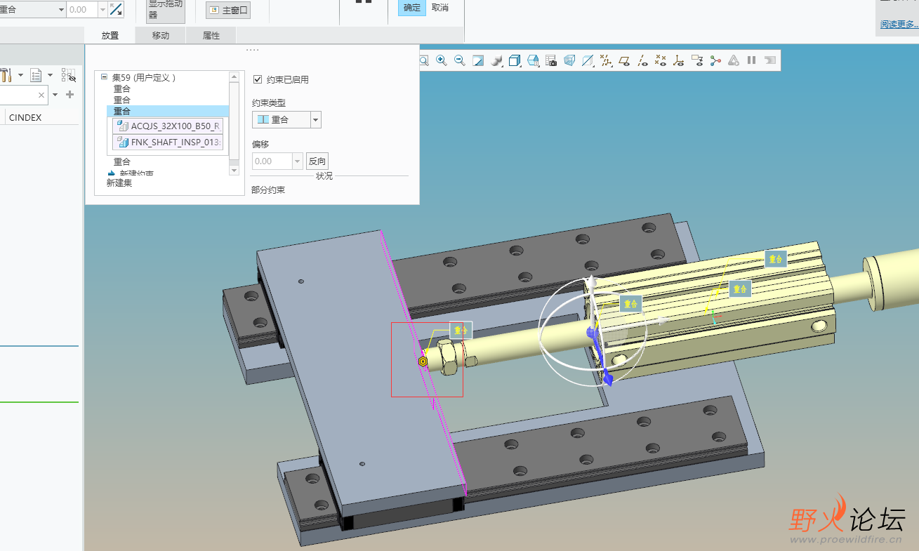

 楼主| 发表于 2022-5-20 08:20 | 显示全部楼层
感谢,我按照图片操作,还是不行啊,还需要改其他地方吗?

发表于 2022-5-20 09:35 | 显示全部楼层
气缸装在座子上,气缸杆子要和滑板装配好。

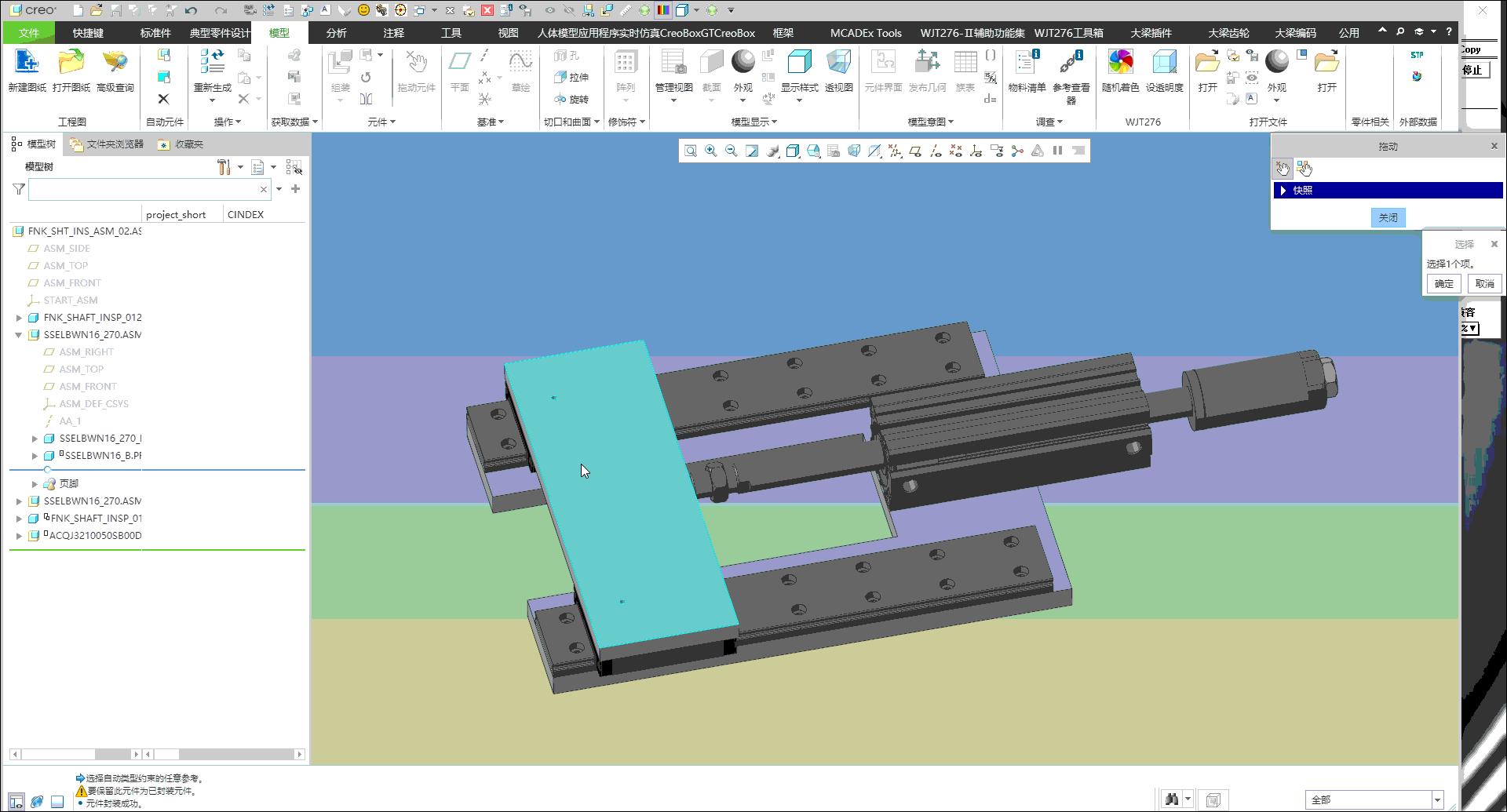

发表于 2022-5-20 09:42 | 显示全部楼层
creo高版本此种装配变的非常麻烦了,都不想吐槽了  (也可能是我方法不对还停留的PROE时代)
说下以前低版本的做法:将螺母分别与活塞杆头部、和移动平台添加约束即可
63
894
1156
发表于 2022-5-20 10:11 | 显示全部楼层
附上8.0中的做法,
链接: https://pan.baidu.com/s/1NrWYC0T8ky7WQjRxmuYABw?pwd=ngqp 提取码: ngqp

 楼主| 发表于 2022-5-20 10:28 | 显示全部楼层
liulin_ch 发表于 2022-5-20 10:11
附上8.0中的做法,
感谢,这种思路可以,不像PTC风格是因为,模型是从亚德客软件库里导出来的,不是我画的

发表于 2022-5-20 10:40 | 显示全部楼层
约束分运动约束和刚性装配约束,要结合用。你的每个元件处理的不错,但是在安装气缸时,怎么就不知道将气缸杆和滑板采用固定装配呢?因为你气缸杆在气缸里本身就是运动约束,在固定好气缸外壳后,再把气缸杆和滑板采用刚性的贴合约束装配一下好了。
