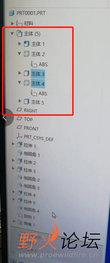

今天丢人丢的很大,面试的题目竟然完全没有曲面的, 竟然面试失败了!原因竟然是因为对这个软件不熟,因为我一直是用老版的proe5.0软件盗版,面试的时候公司是正版的软件,对称图形,画了1/4复制全部实体曲面,选择镜像,然后就怎么也合并不了也不能实体化,刚刚回到公司用我自己的Creo8.0盗版软件就没有问题……尴尬的很!
2、第二个问题就是下面图片中这个主体是什么东西,从来没遇见,每次复制出来的曲面要合并都要在主体中合并,但是不能实体化。请指教一下,避免下次面试在遇见相同的问题 7acd537c50b8f6295d46037512e4916.png

1.曲面合并不了,估计是你形成了新的主体了。
2.对主体的操作,要在同一个主体里面才能管用(用哪个主体,就要激活哪个主体),多主体其实类似于组件中的零件。
3.你图中的主体2和主体4是空主体(里面可能有线和面,但是没有实体,主体2和主体4的图标就会显示成线框图标)

Creo7.0版本以后新增的多主体建模功能,其他软件例如UG和SW里面早就有的功能~相当于多个独立的零件,可以进行布尔运算。

也许是,回来问了一下其他人说是CREO的新功能创成式设计模式,请问这种主体可以关闭吗?类似回到老版本的模式下进行,今天我试了很多次两个曲面合并和实体就是不能合并不能实体浪费了时间。可惜了。学术不精

我也从来没有遇见过,最关键的是我从新建零件进去到画图初始页面,我都不知道是怎么产生的,要怎么才能关闭这种情况,所以我只好请假一下大师们了,如果下次还遇见这样的情况要怎么处理

默认是单实体作业,不新建实体,和老版本一样操作!
