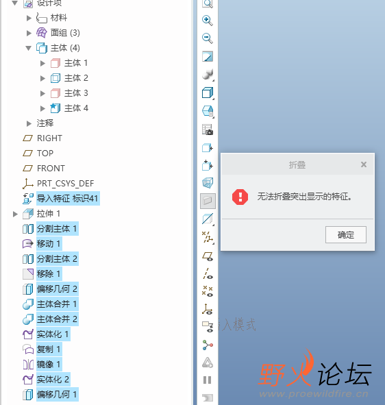

[求助] Creo多实体操作无法折叠特征
66
发表于 2022-5-18 17:41 | 显示全部楼层 |阅读模式
如题,求解

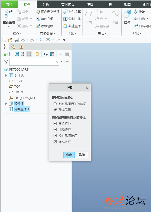

发表于 2022-5-18 18:50 | 显示全部楼层
我的9.0可以

 楼主| 发表于 2022-5-20 13:12 | 显示全部楼层
点击确定能折叠吗
66
 楼主| 发表于 2022-5-21 13:29 | 显示全部楼层
yunbao 发表于 2022-5-19 21:06
老哥,我请教一下,上面的多主体是怎么来的?怎么关闭?
这不是7.0之后的功能吗,新建主体,分割主体就多出来了
66
 楼主| 发表于 2022-5-21 13:30 | 显示全部楼层
现在搞懂了,9.0可以直接折叠,8.0需要增加到一个主体才能折叠,不能一次折叠多主体

发表于 2022-6-8 15:19 | 显示全部楼层
这个功能相当于去除参数,对外发数据有用,内部交流不会用到这个功能
