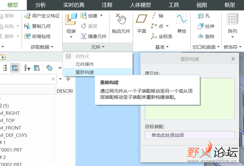

求助大家,一个装配体下分别有装配体1、装配体2、装配体3、装配体4、装配体5,其中2345都与1有装配关系,我不小心把装配体2拉到了装配体1里面成了1的一个子件,现在怎么也拉不出来了。不能删除装配体2重新装配,因为装配体1有很多加工孔是以装配体2为参考的。

发表于 2022-5-18 21:54 | 显示全部楼层

发表于 2022-5-19 16:30 | 显示全部楼层
循环参考了,你试试重新装配一个2进来,再把1下的2删除
