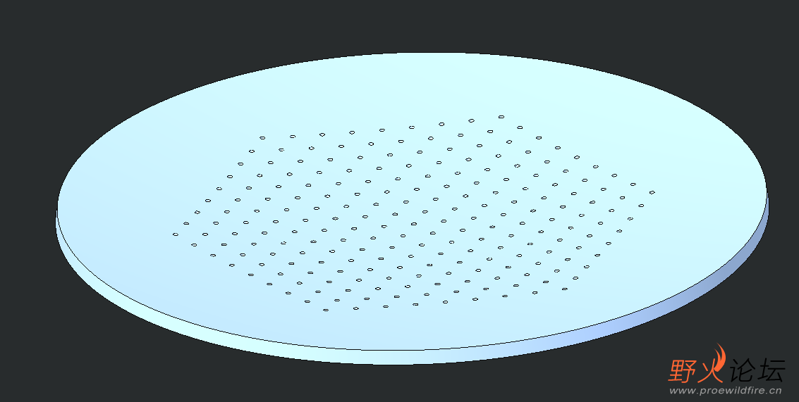

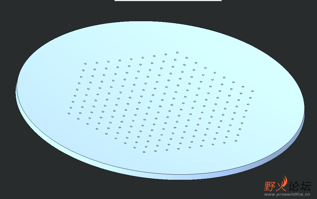

请教下大虾,怎样在这种球形图面或者凹面上面切出小圆坑并进行六边形阵列?
并且每个切出的形状,直径一样、间距一样、深度一样!
我试了很多方法都会导致在球面上之后间距、半径或者深度有细微的偏差。
比如:
我用了填充阵列选择球面作为参照,但是仔细检查后发现阵列出来的尺寸会发生细微的偏移,比如切除的深度会变化。
然后我用了展平曲面阵列后再折回去,但是折回去后尺寸就全部细微变化了,可能折回去后表面挤压变形,原来尺寸已经不存在了。
请教能不能大虾给个范例看看,在球面(凹面最好)上面,切出小圆球的一个浅凹坑,做六边形阵列。让每一个圆的间隔及切除的深度都是一致的。
类似图片这样的。

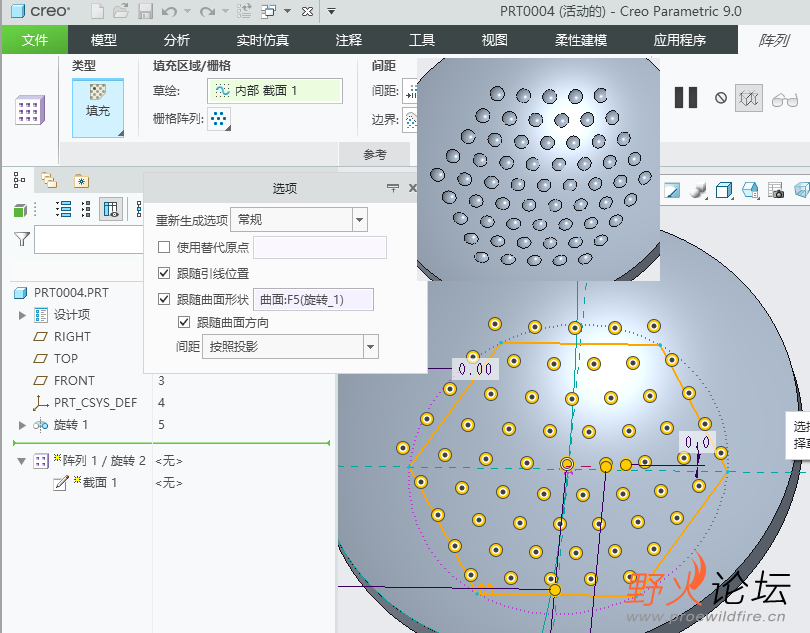

发表于 2022-5-17 19:05 | 显示全部楼层
球面阵列.zip (249.27 KB, 下载次数: 10, 售价: 2 金钱)
版本CREO2.0
只要足够的努力,剩下的交给时间!

发表于 2022-5-18 09:20 | 显示全部楼层
看是不是 跟随引线位置
383
442
 楼主| 发表于 2022-5-18 16:52 | 显示全部楼层
2475413890 发表于 2022-5-18 09:20
看是不是 跟随引线位置
这个你小圆与大圆切除的肉厚估计不一致,但是这个能解决。还有一个问题,沿着弧面上的小圆间距怎样保持等距我不知道。。。

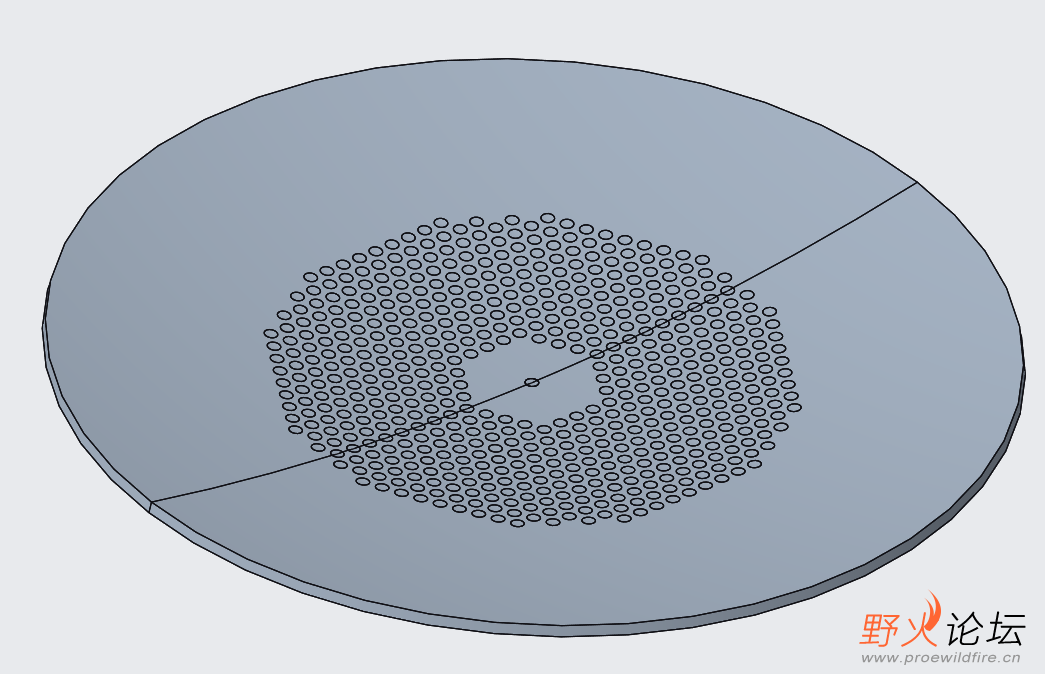

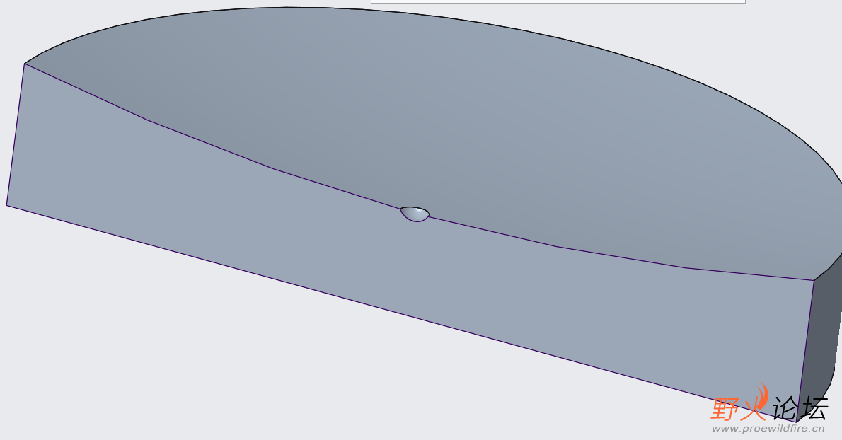

发表于 2022-5-19 09:25 | 显示全部楼层
先复制曲面,曲面展开,阵列半圆,曲面还原,实体化切除就得到了
383
442
 楼主| 发表于 2022-5-19 11:48 | 显示全部楼层
你这个每一个小圆的直径都一样,深度都一样嘛?我好像尝试过,但是都是变形的。
352
487
发表于 2022-5-20 08:01 | 显示全部楼层
都是一样的
383
442
 楼主| 发表于 2022-5-21 10:08 | 显示全部楼层
能给个PRT看看嘛?我试了,都是变形的,不一样的。
73
87
发表于 2022-5-21 12:42 | 显示全部楼层
你看这样行吗?
2.prt.rar
458.11 KB, 下载次数: 12
