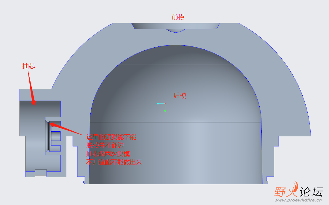

请教一下各位,图片上的这个抽芯结构能不能脱模并不翻边,抽芯能不能做两次脱模?

主要在空间尺寸和干涉量,上图吧

 楼主| 发表于 2022-5-17 11:31 | 显示全部楼层
michael_zeng123 发表于 2022-5-17 11:05
主要在空间尺寸和干涉量,上图吧
已上图

发表于 2022-5-17 11:54 | 显示全部楼层
感觉就是拖伤也是在内表面哈

 楼主| 发表于 2022-5-17 12:28 | 显示全部楼层
spl168 发表于 2022-5-17 11:54
感觉就是拖伤也是在内表面哈
拉伤没关系,就是扣位是有功能的,不能翻边

发表于 2022-5-17 13:33 | 显示全部楼层
硬胶就出不了模,内孔太小了

发表于 2022-5-17 16:29 | 显示全部楼层
你这什么用什么材料做,壁厚这么厚,胶件的话是无法脱模的

 楼主| 发表于 2022-5-17 18:10 | 显示全部楼层
michael_zeng123 发表于 2022-5-17 13:33
硬胶就出不了模,内孔太小了
跟内孔大小应该没多大关系吧

发表于 2022-5-18 08:31 | 显示全部楼层
tomilyzhx 发表于 2022-5-17 18:10
跟内孔大小应该没多大关系吧
我的意思是内孔和凸台尺寸空间大,相差大点,可以内缩抽芯

发表于 2022-5-18 18:11 | 显示全部楼层
跟内孔大小应该没多大关系吧
倒扣的一圈骨最好开槽,方便强脱
