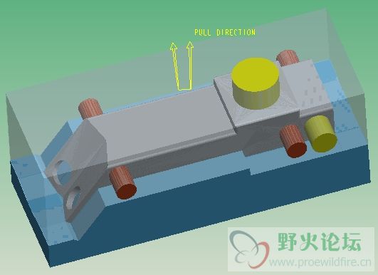

论坛里朋友传的件 我试着分了一下
就是工艺性差了点,望高手指点

 楼主| 发表于 2009-1-22 15:40 | 显示全部楼层
自己先坐坐

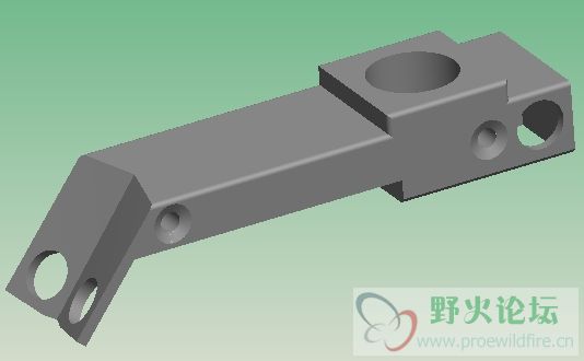

发表于 2009-1-22 15:59 | 显示全部楼层
你旁边那个两个孔怎么开模?

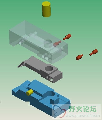

 楼主| 发表于 2009-1-22 16:06 | 显示全部楼层
红色的吗
做的时候 省事就一起开在一边了
正确的是一边两个红色的抽芯件

发表于 2009-1-29 16:04 | 显示全部楼层
图中圈出来的地方,应该还有侧抽。

发表于 2009-2-5 18:21 | 显示全部楼层
就是啊,两斜孔怎么做
