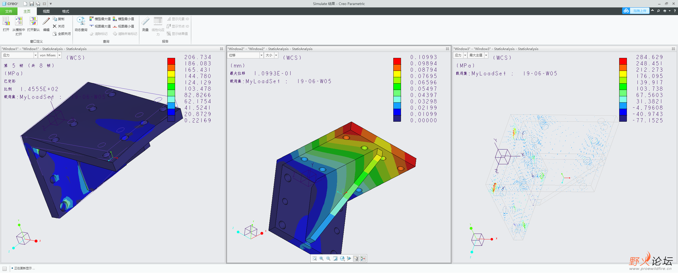

发表于 2022-6-4 23:29 | 显示全部楼层
默认设置确实无法进行分析,上图是模型设置为simulate lite下分析的。
“我不是你的一切吗?”“你就是我的一妾”
67

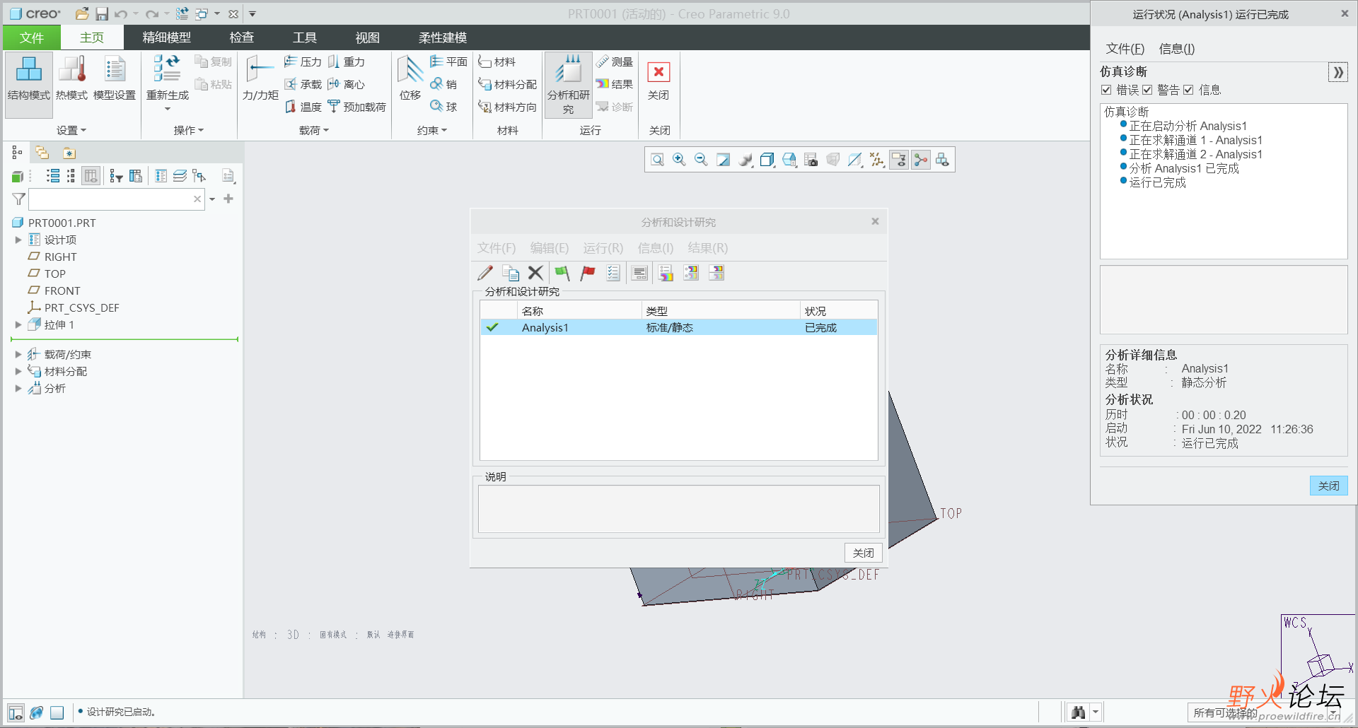

发表于 2022-6-10 11:15 | 显示全部楼层
PTC_D_SSQ.dat.zip (1.96 KB, 下载次数: 28)
100

发表于 2022-7-2 19:53 | 显示全部楼层
star_wen 发表于 2022-7-1 11:12
附件要放在哪里?
这就是许可证文件,重新生成安装即可
