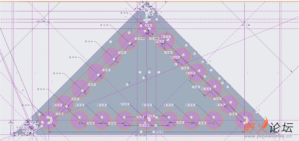

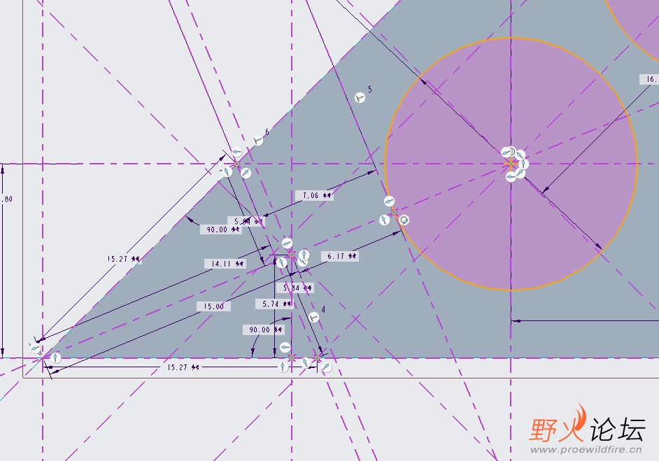

我画一个三角形加圆孔,用这么多参考线才找到合适的位置平均值,是不是方法不妥当?

发表于 2022-5-16 21:48 | 显示全部楼层
你这个是需要符合什么条件吗?

发表于 2022-5-16 22:33 | 显示全部楼层
不是有好多参考尺寸了吗?看图应该是对称的吧。

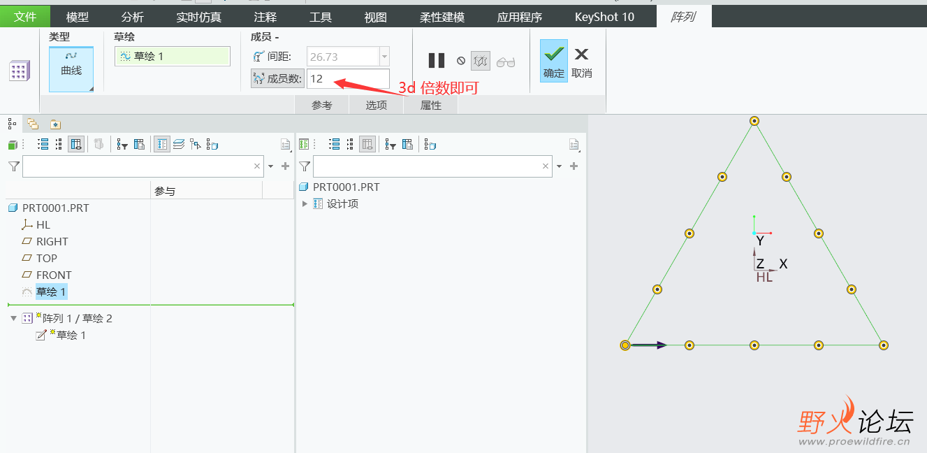

发表于 2022-5-17 00:25 | 显示全部楼层
曲线阵列。
成员数填3的倍数即可。

发表于 2022-5-17 08:45 | 显示全部楼层
你的设计要求是什么

发表于 2022-5-17 11:49 | 显示全部楼层
画好一个,在外面阵列不好么
