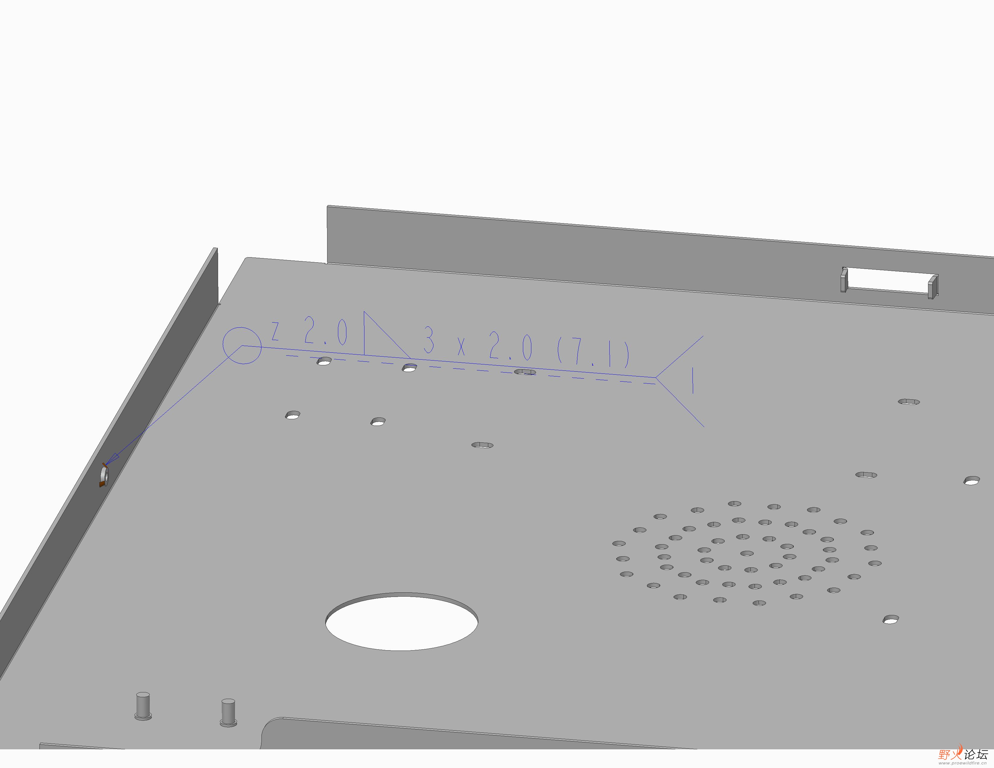

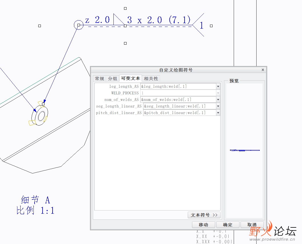

如下图焊接符号末尾的焊接方法代号如何更改,图片中符号末尾的 1
在工程途中只有这个参数对应的WELD_PROCESS是无法修改的,而打开这个符号的定义参数名也是WELD_PROCESS,但却不知道这个参数是在哪里定义的,焊接工艺中似乎也没有这一项,是不是我理解不对,这个数字是相同焊缝数量符号,那焊接方法代号怎么加上去?

最后的这个1 是焊接序号
