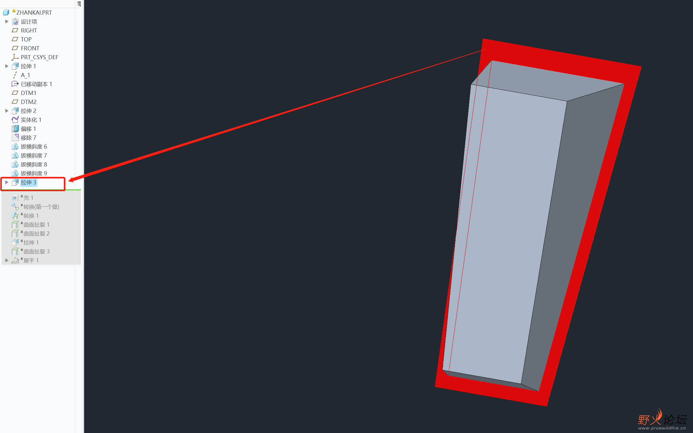

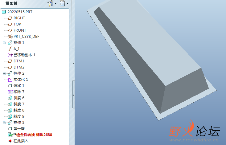

发表于 2022-5-14 16:15 | 显示全部楼层
把你建模步骤删了几步
展开.prt.zip
379.64 KB, 下载次数: 8
978
1231
 楼主| 发表于 2022-5-14 16:57 | 显示全部楼层
您好!能否截图看看步骤,文件版本太高
249
323
发表于 2022-5-14 17:04 | 显示全部楼层
603121 发表于 2022-5-14 16:57
您好!能否截图看看步骤,文件版本太高
这一步你用的是复制,我用的是拉伸,后面就可以用驱动曲面命令转钣金了。

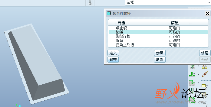

 楼主| 发表于 2022-5-14 17:05 | 显示全部楼层
能否演示一下展开方法
978
1231
 楼主| 发表于 2022-5-14 17:16 | 显示全部楼层
怎么样定义边缝
978
1231

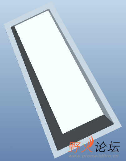

 楼主| 发表于 2022-5-15 16:19 | 显示全部楼层
还是展不开

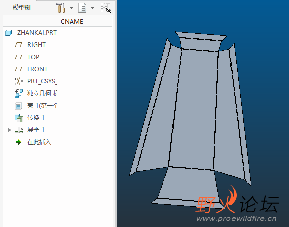

发表于 2022-8-31 21:31 | 显示全部楼层
你的作图应该是有点问题了,简单的图纸复杂化了,导致软件记录了很多不好的信息,把作图过程压缩一下然后再展平就行了
钣金展平.png zhankai.prt.rar (204.95 KB, 下载次数: 0)
你要想保留作图过程,就用粗暴的方法展平,连接处直接切掉
粗暴的方法zhankai-1.prt.rar (340.25 KB, 下载次数: 0)
