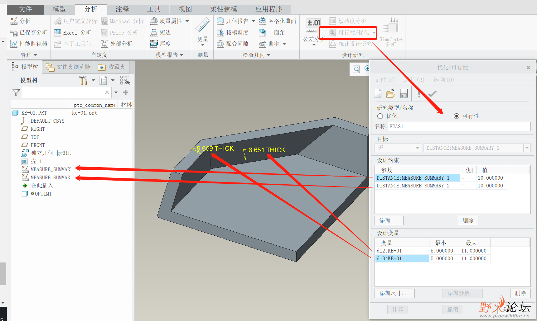

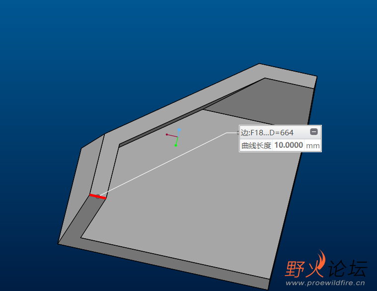

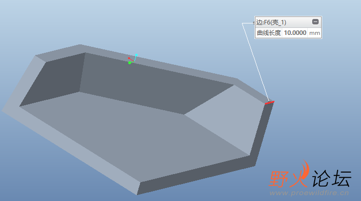

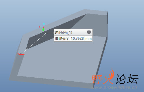

怎么让图片1斜边的长度和图片2直边的长度都是10mm?

方法有很多,提供一个思路,设定变量(壁厚)和测量结果(边长),分析-可行性/优化工具,自动计算出所需要的结果。 Creo 5.0
Creo 5.0

其实这个脱壳,就面偏移 ,垂直着偏移是有10mm,斜面偏移后也10mm,测量方式需要垂直的量

我知道垂直的是10mm,现在我不要垂直的10mm,要上面那个斜边是10mm

是这样么 ,creo5.0
ke10.prt.zip
72.23 KB, 下载次数: 5
售价: 1 金钱  [记录]
宽10

那就用加厚能实现,不要抽壳

貌似加厚不行吧,方向不一样

你抽壳后把多余的切除不就行了,
137
163
发表于 2022-5-14 17:05 | 显示全部楼层
或者抽壳的时候,直接缺省那个面设定10mm

谢谢,尺寸是对了,就是麻烦了一点
