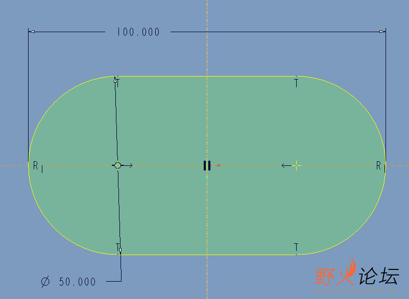

只要能做出来,用别的方法也可以

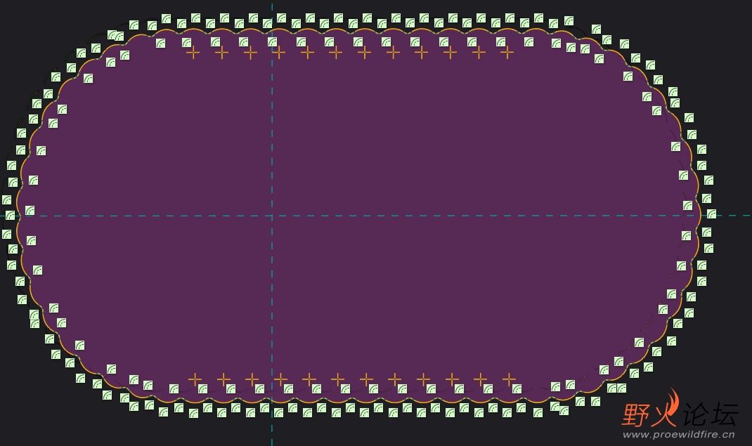

这样可以吗??
1631
1923
发表于 2022-5-13 19:25 | 显示全部楼层
这样可以吗??

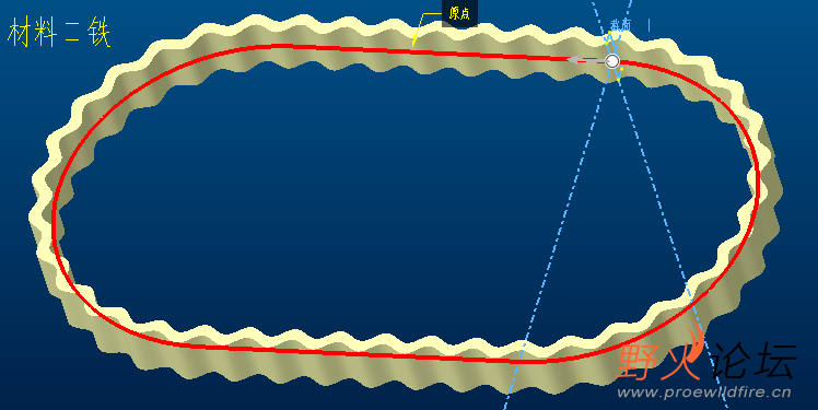

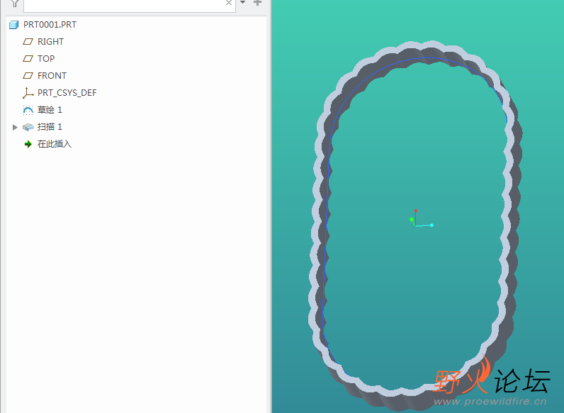

发表于 2022-5-13 20:13 | 显示全部楼层
关系式 :abs(sin(trajpar*360*100))

发表于 2022-5-14 11:06 | 显示全部楼层
用公式做个实例出来

发表于 2022-5-14 11:10 | 显示全部楼层
这里啊
我是傻瓜
