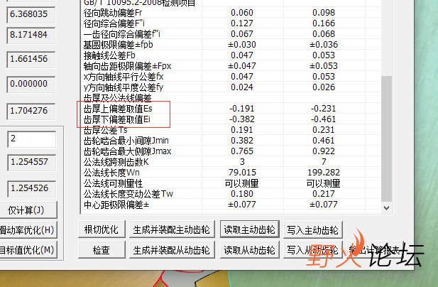

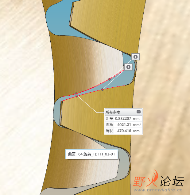

我对比了kiSSOFT软件和大梁齿轮插件创建的圆柱直齿轮,一样的设计参数,发现他们外圆一样,但是kissoft的齿面瘦,配对齿轮有侧隙。而大梁齿轮插件按无侧隙建模的,kissoft的变位系数跟理论值比较,竟然小,分析原因是他考虑的侧隙。
1、creo一般建模也是无侧隙的。考虑实际设计要求,单齿都会有齿厚上偏差(Es)大齿厚下偏差(Ei)形成一对齿轮啮合间隙;
2、齿厚偏差,是由设计时的模数,齿数、精度确定的,当然,精度根据使用场合选择的;
3、通过软件可以计算出大小齿轮的齿厚偏差;
4、建模,生成一个完整的齿轮;
5、通过对齿面的偏执一个距离,得到侧隙;

7、再做轴阵列,实现
8、对于塑料齿轮、粉末冶金齿轮,因为要开模,做线切割,需要实际建模时加上侧隙。当然机加工,因为图纸上会标注公法线长度和偏差,按2d图纸加工没有问题。
