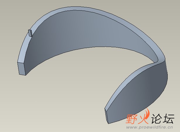

请教大家一个关于阵列的问题。小方块怎么才能沿着凸轮曲面,并绕着凸轮轴阵列。。。我在小方块上做了根轴,使其与凸轮轴重合。小方块上的点与凸轮的曲线重合。。但用轴阵列时,小方块并不沿着凸轮曲面。。。

叙述一下
1.阵列选择曲线
2.草绘平面选择你的点与凸轮接触的那条线的平面,草绘曲线就直接投影这条线就行。
3.选项中 选择 替代原点,就是你的接触点
4.选项中 选择 跟随曲面形状,点击那个凸面。
5.选项中 选择 间距--按照投影
6.选项中 选择 跟随曲线方向

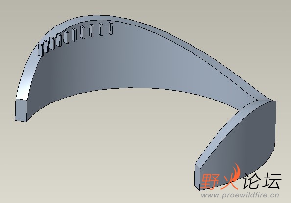

发表于 2022-5-11 13:51 | 显示全部楼层
曲线上建特征点,特征点设置实际偏移量。用特征点建模小方块。特征点和小方块设组,一起阵列,尺寸阵列,增量选择特征点的偏移量。

 楼主| 发表于 2022-5-12 15:44 | 显示全部楼层
冰比冰水冰 发表于 2022-5-11 12:04
公司安保 上传不了。
叙述一下
1.阵列选择曲线
你这个是平面曲线吧???我这个是圆环形凸轮,是一个空间曲线,好像不能用曲线阵列呢!

 楼主| 发表于 2022-5-12 15:49 | 显示全部楼层
amd 发表于 2022-5-11 13:51
曲线上建特征点,特征点设置实际偏移量。用特征点建模小方块。特征点和小方块设组,一起阵列,尺寸阵列,增 ...
好像是不行的,这个偏移量是曲线长度。。。但我想弄的是,每个小方块相对于中心轴的夹角是相等的,也就是绕中心轴均布。但同时小方块要在凸轮上。。。

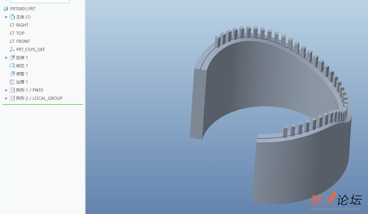

发表于 2022-5-12 17:57 | 显示全部楼层
是这样吗
48
发表于 2022-5-13 08:39 | 显示全部楼层
曲面可以的,参照我的描述,一步一步来,绝对没问题
