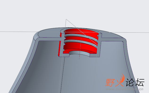

吹塑瓶能不能把瓶口沉进瓶体,螺纹变成内螺纹?

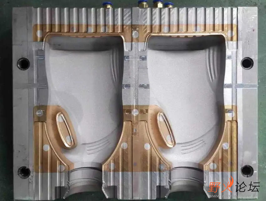

我不是很专业,但是我感觉不可以,吹塑也是磨具外壳的,内侧膨胀出去成型的,沉进去的话内部这个部位成型怎么控制呢?

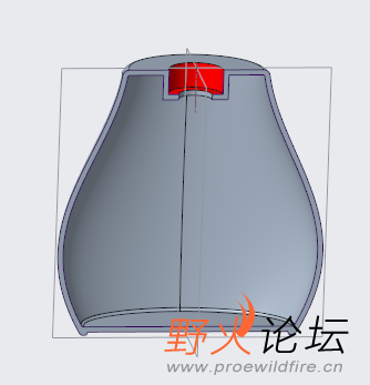

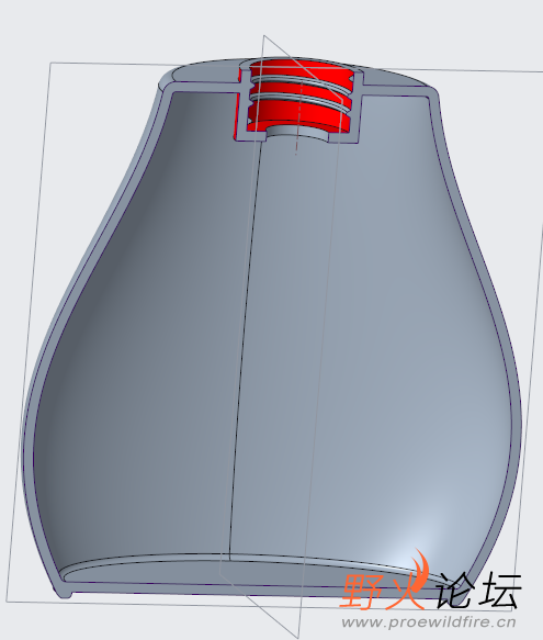

这样就可以吧,不加螺纹

发表于 2022-5-10 17:05 | 显示全部楼层
也可能不行,里面那一段沉进去的怎么机加工?沉进去哪里段成型可能有问题,你最好和吹塑厂问一下沟通一下,他们比较专业,我这边有用到的吹塑都是比较简单的造型

发表于 2022-5-10 17:22 | 显示全部楼层
一点拙见,这样喝东西是不是不方便,嘴会怼着瓶身喝

发表于 2022-5-10 17:24 | 显示全部楼层
是会有很多的液体倒不出来被投诉

 楼主| 发表于 2022-5-10 17:51 | 显示全部楼层
精油瓶喷雾瓶,不喝
