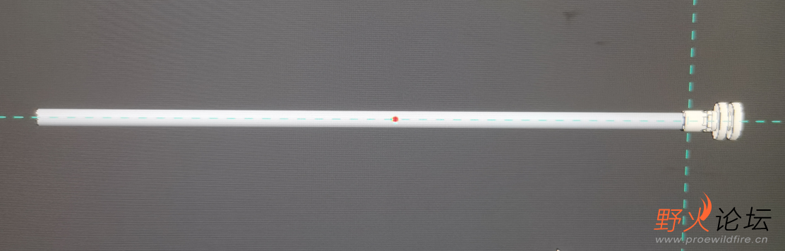

一个组件,单独打开它,然后草绘进去,比如点击RIGHT, 视图正的没问题
打开这个组件的上一级父项,然后草绘进去,点击right,定位时动画最后一下会歪掉,
已经检查过垂直问题,是没问题的

 楼主| 发表于 2022-8-27 14:27 | 显示全部楼层
昭扬天下 发表于 2022-5-10 17:29
分享怎么末解决的啊
就是在视图里面,把视图方位由轴侧改为正交
