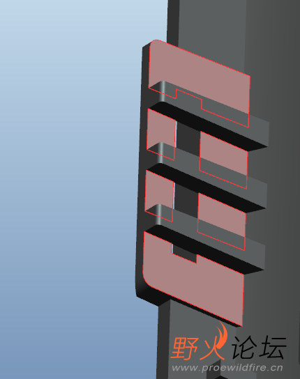

文件大上存不了,只能存图片,,,我们平时使用替换指令是  ----复制面-- 替换到复制的面;有没有复制一个面同时替换多个面的指令或者方法?我可能描述的不太清楚;类似UG建模上的的替换指令,、、

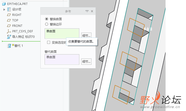

发表于 2022-5-10 14:44 | 显示全部楼层
现在可以不用复制,可以同时替换了

发表于 2022-5-10 15:26 | 显示全部楼层
楼上的替换是在柔性建模里面

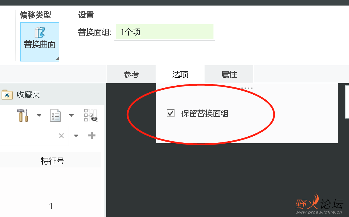

保留曲面就可以了

发表于 2022-5-11 14:13 | 显示全部楼层
楼上的都不对吧?  人家是想要替代减胶,而不是加胶

 楼主| 发表于 2022-5-12 08:45 | 显示全部楼层
2475413890 发表于 2022-5-10 14:44
现在可以不用复制,可以同时替换了
学到了,谢谢!用高版本可以的;我忘记说是proe5.0的版本,低版本不能同时选替换的面
