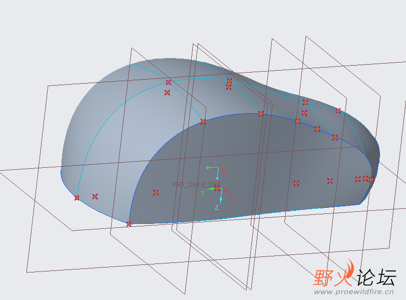

[求助] 这个画的很规整,但是怎么倒圆角?侧面很刮手吧。
发表于 2022-5-10 11:07 | 显示全部楼层 |阅读模式
有好的办法倒一个大圆角吗?:)
才学疏浅,请教

有一个办法。当你遇到不好倒角的边,或者倒角不理想,你就用倒角边扫描一根圆管切除模型,再自己手动搭建一个曲面就可以了。具体可以参考这个链接,里面是犀牛的做法,但是换汤不换药。https://www.bilibili.com/read/cv12774738
