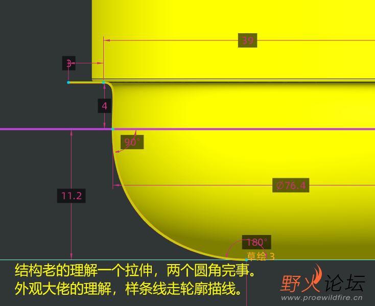

这种情况一般怎么处理?改听谁的?

外观大佬的可能比较符合产品初衷吧

我是ID的,建议做样条描线,相比倒圆角,最终的模型会更顺滑

结构是想偷懒,这个图倒圆角跟走样条轮廓,在转角处造型差异巨大

样条轮廓是啥? Spline??改半径大小怎么改,移动点来描?

ID给造型,照着做就行了呗,只要不影响成型工艺,管他是什么曲线

圆角与轮廓相差不大的话,那就用圆角话再转成样条吧

管我用什么方法,面质量在范围内就行。

轮廓差异不大无所谓,和倒圆角造型不一样或者G2连接,描线画

只要做的能满足最终要求,路不重要。
