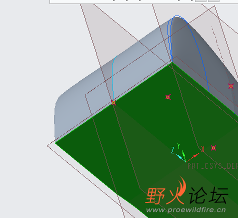

[求助] 这个无法抽壳的原因是什么?
发表于 2022-5-9 13:03 | 显示全部楼层 |阅读模式
1.原因是什么? 应该如何避免?
2.有什么其他的办法抽壳?

发表于 2022-5-9 13:42 | 显示全部楼层
倒圆角过小

发表于 2022-5-9 13:44 | 显示全部楼层
有尖角,用的8.0吗?我7.0打不开

发表于 2022-5-9 15:02 | 显示全部楼层
那两个面交合处有点问题,导致抽壳时几何干涉了

发表于 2022-5-9 18:00 | 显示全部楼层
分析曲面半径咯,最新半径1.0就只能抽1.0以下的壳!

发表于 2022-5-10 08:04 | 显示全部楼层
建议取消圆角后抽壳,抽完壳再倒角。

发表于 2022-5-10 10:50 | 显示全部楼层
一般是倒圆角的问题。
