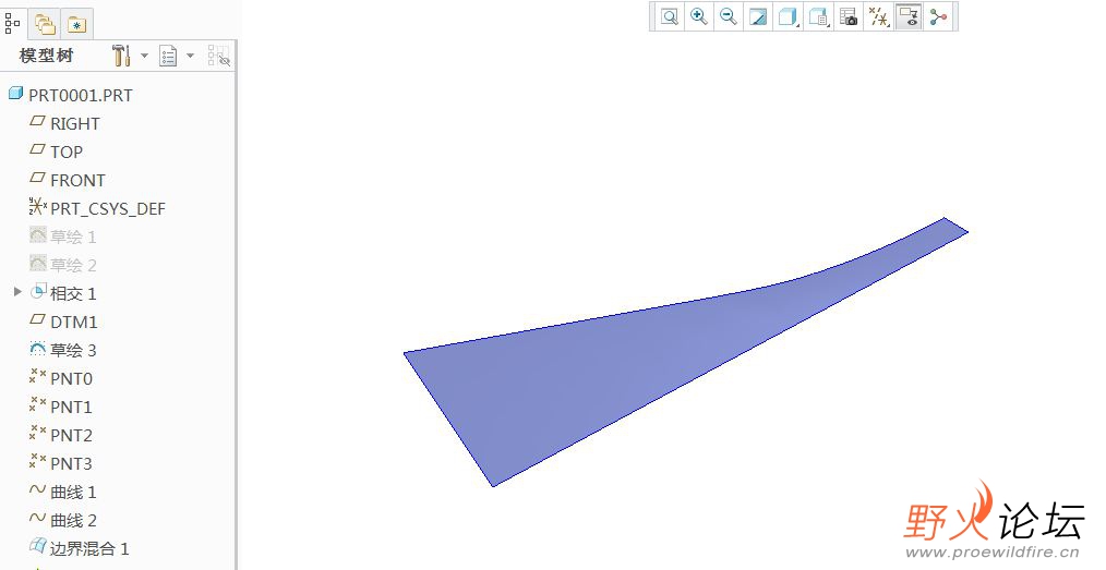

发表于 2022-5-9 11:09 | 显示全部楼层 |阅读模式
有点扭曲逐渐变小
发表于 2022-5-9 13:31 | 显示全部楼层
扫描命令生成的
边界混合也可以
发表于 2022-5-9 13:47 | 显示全部楼层
把关键线画出来,后面就看个人喜欢用什么方法做面了

发表于 2022-5-9 15:05 | 显示全部楼层
先做点
再利用点做线
最后利用线做面的方式

发表于 2022-5-9 15:49 | 显示全部楼层
大概如此吧,仅供参考

发表于 2022-5-10 14:53 | 显示全部楼层
记住一句话,点线面,就是面都是由线铺出来的,线铺好了,面自然就出来了,命令无法就是那么几个命令,扫描,边界混合,样式,不到五个。
