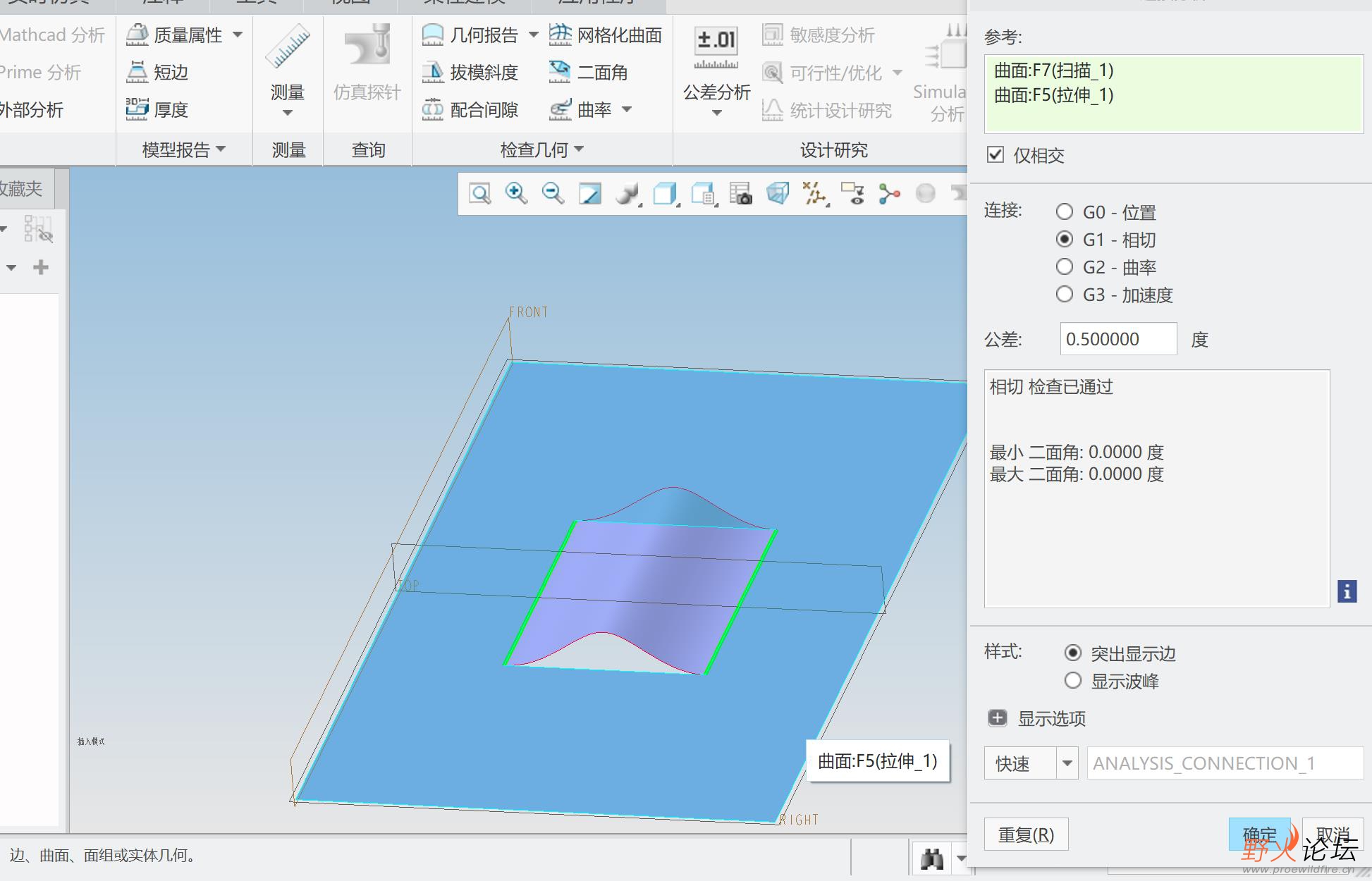

这个可变截面怎么可以做到完全相切呢?哪里有问题?。大佬指点下。

边界混合不行?

 楼主| 发表于 2022-5-9 11:14 | 显示全部楼层
jmxicx 发表于 2022-5-9 10:54
边界混合不行?
我想知道扫描能否达到尾部全部相切效果?

发表于 2022-5-9 11:59 | 显示全部楼层
用分析工具,曲率分析,看下颜色和斑马纹

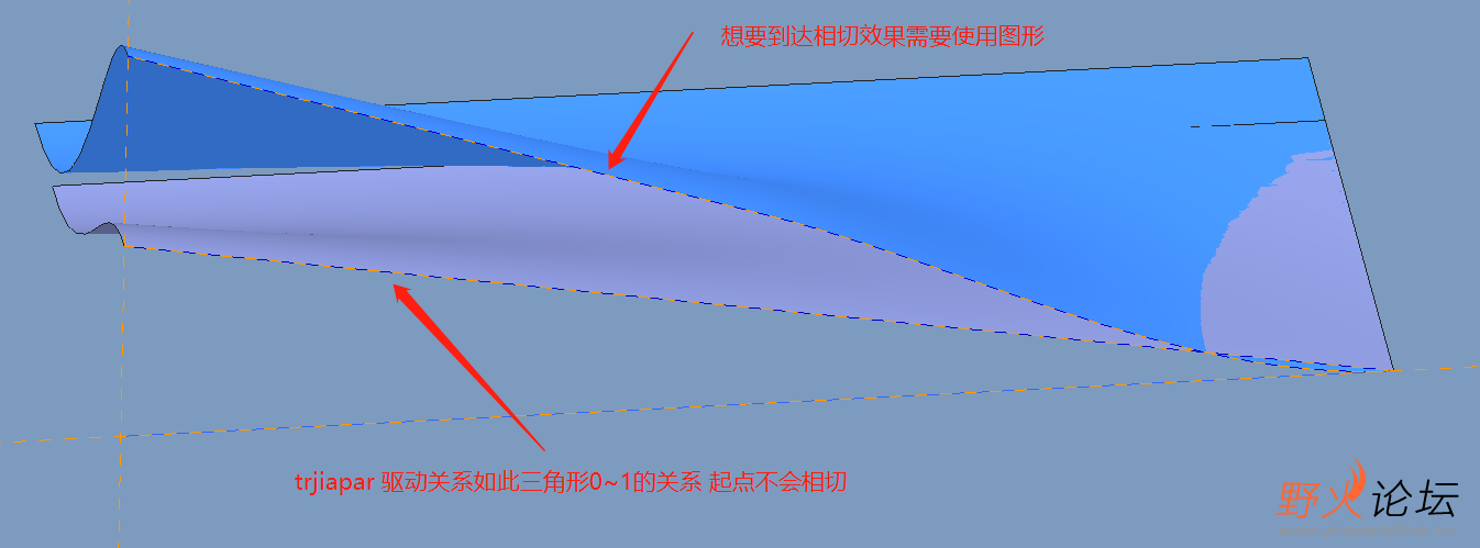

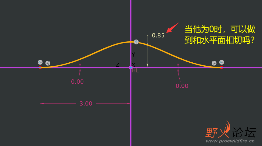

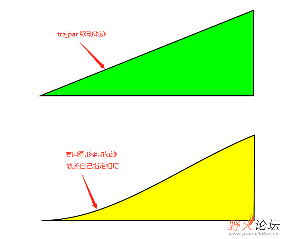

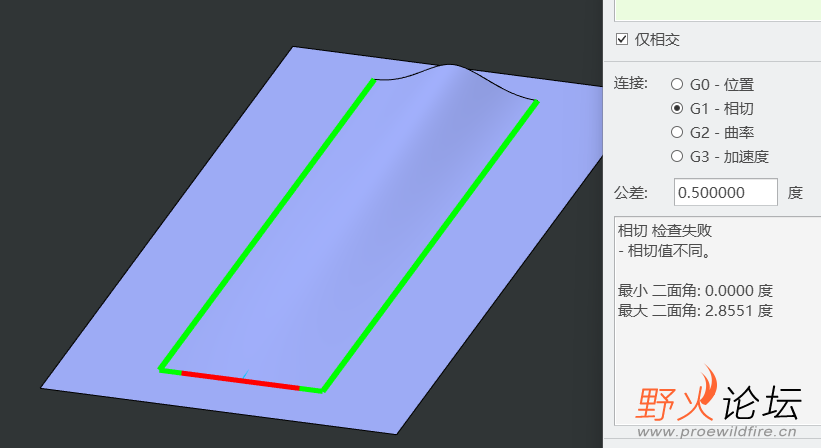

 楼主| 发表于 2022-5-9 12:14 | 显示全部楼层
HerveyHu 发表于 2022-5-9 11:59
用分析工具,曲率分析,看下颜色和斑马纹
目前红线那块就是有点瑕疵,没有边界混合直接相切约束效果好。
关键就是这个扫描的截面曲线怎么可以最好变成水平线……

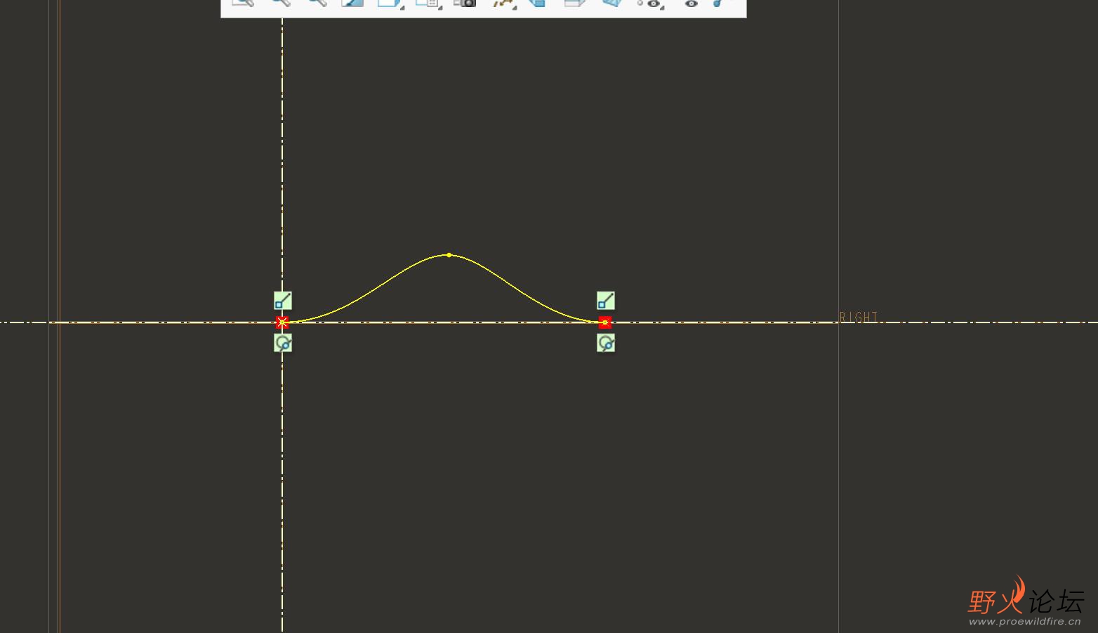

发表于 2022-5-9 12:33 | 显示全部楼层
扫描草绘设置相切看看,我这里相切能过

 楼主| 发表于 2022-5-9 14:02 | 显示全部楼层
zacharyw 发表于 2022-5-9 12:33
扫描草绘设置相切看看,我这里相切能过
大哥,注意审题啊
1变截面……。

发表于 2022-5-10 09:09 | 显示全部楼层
看下能否帮助到你。creo6.0

 楼主| 发表于 2022-5-10 10:15 | 显示全部楼层
hkg1989 发表于 2022-5-10 09:09
看下能否帮助到你。creo6.0
感谢回复
