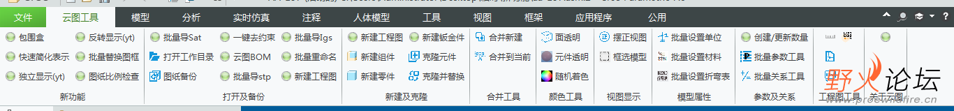

个人原创 PROE/CREO 免费插件——yuntools/云图工具4.6版本更新。
适用于野火PROE5.0到CREO8.0及更高版本。
更新说明:
4.6
1.增加是否启用右键功能设置,关闭右键功能时CREO撤销、恢复功能可用
2.增加十二视图是否采用自摆正视图作为主视图选项设置
3.优化批量重命名功能,新名称为空时修改为不改名。增加新名称中有空格时自动去除。
4.优化新建模型功能中新名称长度大于32位时闪退问题
5.批量导出PDF时使用pen_table配置
6.优化BOM数量及模型数量算法
4.5
1.修复批量折弯表功能族表实例模型不更新问题
2.优化BOM数量计算
3.批量材料和批量折弯表功能在消息区增加“material_upd_smt_bend_table”选项提示,方便用户操作。
4.优化工程图批量导出功能 多页图按多模型导出时pdf内容不正确
5.增加模型外形包围盒功能
4.4
1.修复4.3版本批量导出工程图时同步导出igs无效
2.批量导出igs功能增加是否包含基准、隐藏图元及缆曲面选项
3.反向隐藏功能升级为独立显示并提示速度,同时增加右键菜单,方便低版本用户使用
4.新增反转显示功能及右键菜单,方便低版本用户使用
5.新增快速简化表示功能
6.批量替换图框功能,优化图框不在默认路径时不显示问题。
7.新增模型批量导出为ACIS(.sat)文件
4.3
1.批量导出工程图新增PDF全黑色选项设置及功能
2.批量导出工程图新增多页图按多模型处理选项及功能
3.批量导出工程图增加同步导出IGS格式功能
4.新增批量替换工程图图框功能
5.新增批量工程图视图比例检查功能
6.BOM自带数量修改为模型数量,区别"数量"参数
7.批量外形尺寸创建/更新功能新增小数位数设置及顺序设置。批量参数界面设置内容增加记忆功能。
8.修复批量重命名后打开二维图检索不到模型问题
9.删除清除颜色功能(可使用creo自带清除外观功能)
10.优化批量折弯表功能(选择的折弯表不在配置路径时折弯表不生效问题)
4.2
1.优化工作目录记忆功能
2.修复导出bom
3.增加工程图 尺寸修饰及公差功能
4.优化打开工作目录
5.优化批量重命名功能,增加已有名称判断、增加名称是否合法判断,取消强制选择新文件夹
6.优化部分对话框背景显示为透明问题
4.1
1.新增批量创建/更新模型数量参数功能
2.新增 新建钣金件 自动序号功能
3.新增 新建组件是否默认装配选项配置及默认装配功能
4.新增 新建零件是否默认装配选项配置及默认装配功能
5.新增 新建钣金件是否默认装配选项配置及默认装配功能
6.新增 A0、A1....等各尺寸drw工程图模板设置
7.新增新建工程图功能—通过指定drw模板快速创建工程图
8.新增右键功能:打开工程图(注意必须是同名工程图)
9.新增克隆元件是否自动序号配置选项及功能实现
10.修复关闭记忆工作目录时偶发崩溃的bug
4.0
1.工程图批量导出功能 新增导出工作目录图纸或导出当前模型下图纸选项
2.新增批量导出igs功能
3.新增工作目录记忆功能开关配置,可选择是否启用
4.批量重命名增加 强制选择新目录判断,防止造成数据混乱
5.修复工程图批量导出功能已知bug
3.8.2
1.修复win10下BOM导出及重命名表格导出崩溃问题
2.优化BOM导出EXCEL时可输入名称
3.批量重命名界面自动将老图号复制到新图号栏,方便修改操作
3.8.1
1.批量重命名增加手动输入新名称功能
2.批量重命名优化表格中模型名称顺序与结构树相同
3.修复层级BOM数量问题
4.增加层级BOM可选层级操作
5.增加汇总BOM
6.BOM表增加组件背景色区分。
7.BOM表增加双击显示该模型功能。
8.新增一键去约束功能
9.优化工程图批量导出功能,模型名称字段必选改为可选
3.8
1.新增批量导出stp功能
2.新增批量重命名功能,带二维
3.新增BOM功能
4.新增导出二维图时同时导出stp功能
5.修复批量折弯表不能全部修改问题
6.批量单位新增mmgs转换功能
7.修复新建零件/组件时和工作目录已有模型重名问题
8.增加英文版本PROE/CREO支持
9.优化批量关系、批量参数功能中过滤器字数过短问题
下载地址:
链接: https://pan.baidu.com/s/1g35DyfGmCVFj7wRvYWnftA 提取码: 873n
