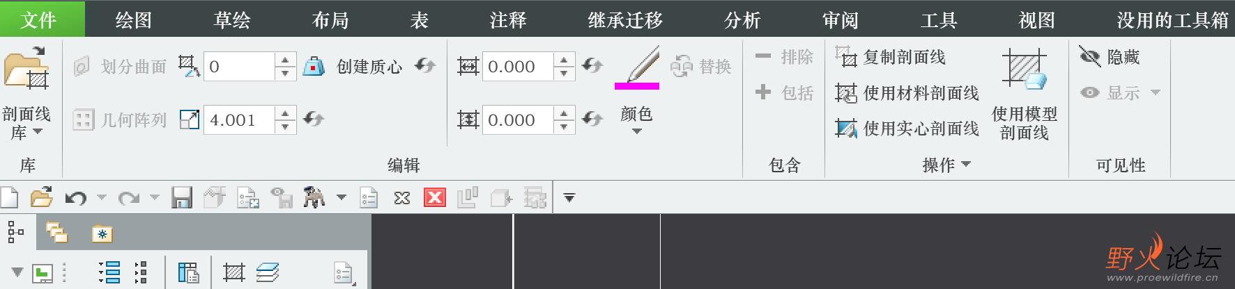

[分享] 9.0的剖面线是新增功能吗, 方便多了,分享大家看一下.

发表于 2022-5-8 22:37 | 显示全部楼层
确实方便了不少,对于阴影区域,要是搞个闭环填充就更好了。

 楼主| 发表于 2022-5-8 23:00 | 显示全部楼层
CREO还真是越来越像人类的东西了.
以前操作都是深埋N层地板下.

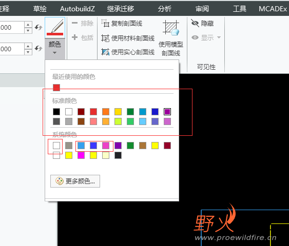

发表于 2022-5-8 23:06 | 显示全部楼层
唯一不好的是颜色不能随便改的,否则,输出PDF会导致线粗细,不是我们需要的

 楼主| 发表于 2022-5-8 23:12 | 显示全部楼层
颜色可以改的,
输出 那不是有个表改对应的色.你要研究研究.
我现在只出黑白图,以前也是搞的很花哨,什么红色,绿色,紫色,
后来客户说不能有颜色.我就习惯黑色了.感觉挺好的.

发表于 2022-5-8 23:34 | 显示全部楼层
wcs8848 发表于 2022-5-8 23:12
颜色可以改的,
我现在只出黑白图,以前也是搞的很花哨,什么 ...
你好像还没去试过,自己先研究吧,剖面线你选一下标准颜色,再导出PDF,看看剖面线是粗线还是细线吧,跟黑白有屁关系,跟你的笔宽文件配置有关系式,但是笔宽文件只跟类型有关系,creo对不同要素的类型颜色可以在环境配置里修改的。9.0对剖面线颜色修改,如果你选标准颜色,输出的PDF,即使你笔宽文件正确配置,导出的PDF图纸线也是粗线!这就是creo对线的颜色修改最大的败笔,没有象cad一样,认颜色,不认类型!
