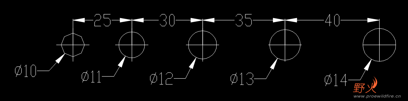

[求助] 请问这种阵列creo可以做吗,就是同时变化间距和孔径,谢谢啦

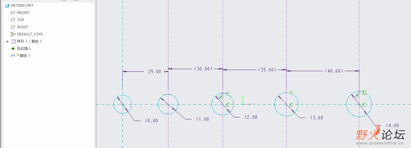

发表于 2022-5-7 11:41 | 显示全部楼层
当然可以做,尺寸阵列
草绘尺寸不能用约束,否则无法使用尺寸阵列
阵列结果
阵列结果

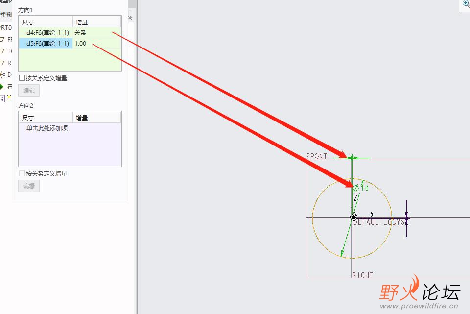

发表于 2022-5-7 12:28 | 显示全部楼层
直径增量+1   孔距增量+5

 楼主| 发表于 2022-5-7 12:45 | 显示全部楼层
jmxicx 发表于 2022-5-7 12:28
直径增量+1   孔距增量+5
孔距在哪家啊
84
129
 楼主| 发表于 2022-5-7 12:55 | 显示全部楼层
直径增量+1   孔距增量+5
孔距怎么加啊,我加了没效果,不是渐变的
84
129

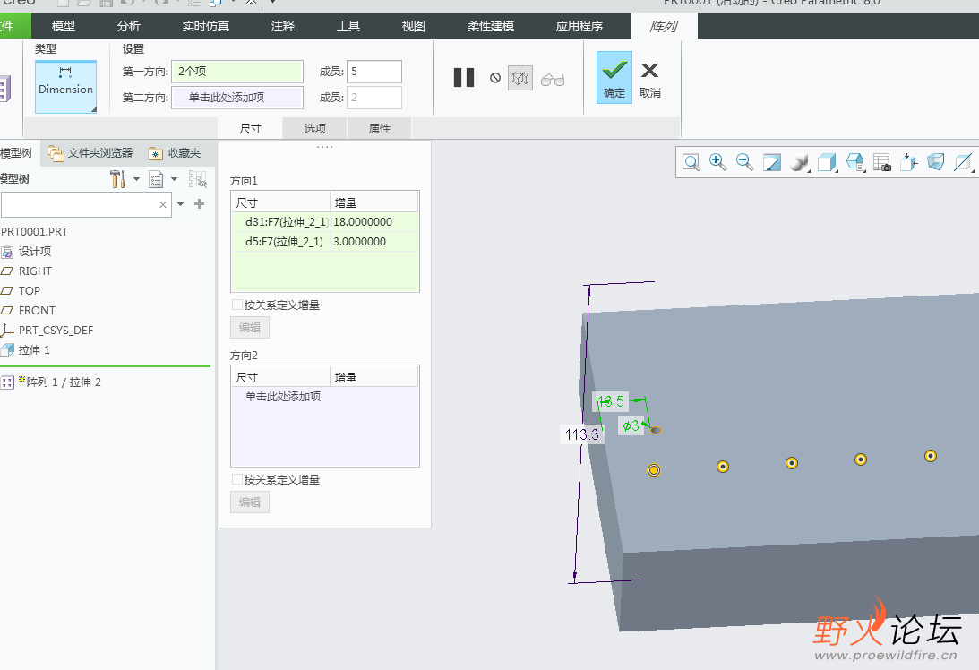

我的为什么只可以变孔径
1545
131
2207

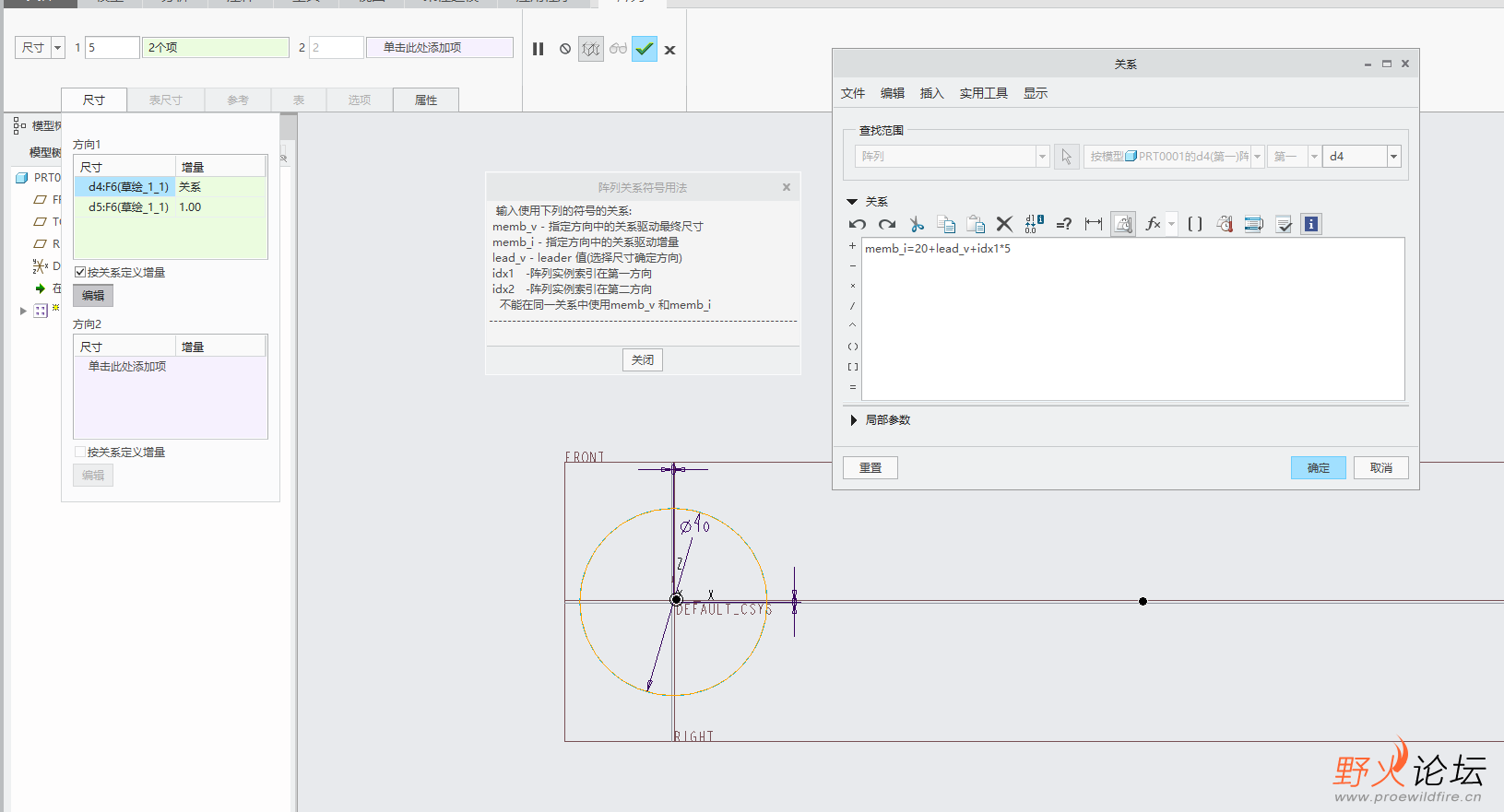

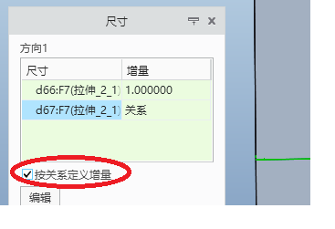

发表于 2022-5-7 15:05 | 显示全部楼层
如图,点该尺寸后,再定义 memb_i=20+idx1*5
