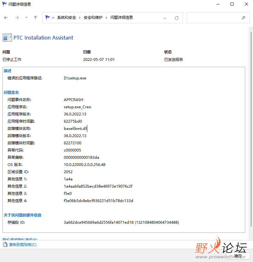

安装CREO时setup无反应已经尝试过以下方法:
1、右键以管理员身份运行。
2、路径无中文及特殊字符。
3、将电脑中非自带的字体全部删除。
4、纯净启动WIN10以。
上方法都试过了setup仍然没有反应,将软件移到另一台电脑能安装。
在安全和维护--问题详细信息中显示如下信息:
描述
错误的应用程序路径:        D:\setup.exe
问题签名
问题事件名称:        APPCRASH
应用程序名:        setup.exe_Creo
应用程序版本:        36.0.2022.13
应用程序时间戳:        62275bd0
故障模块名称:        baselibmt.dll
故障模块版本:        36.0.2022.13
故障模块时间戳:        62272100
异常代码:        c0000005
异常偏移:        00000000000183da
OS 版本:        10.0.22000.2.0.0.256.48
区域设置 ID:        2052
其他信息 1:        1a4a
其他信息 2:        1a4aabfa852becd38e46973e19076c2f
其他信息 3:        f5e0
其他信息 4:        f5e06b5dc8ebcf936221d51b78dc133d
关于该问题的额外信息
存储段 ID:        3a662dce945669a6d2556fa14071ed18 (1321084804064734488)

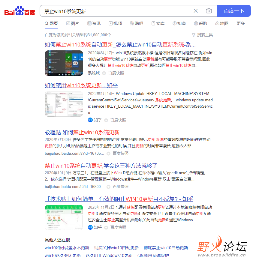

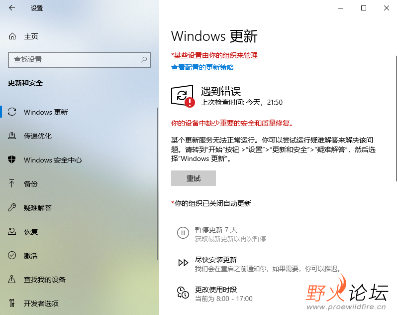

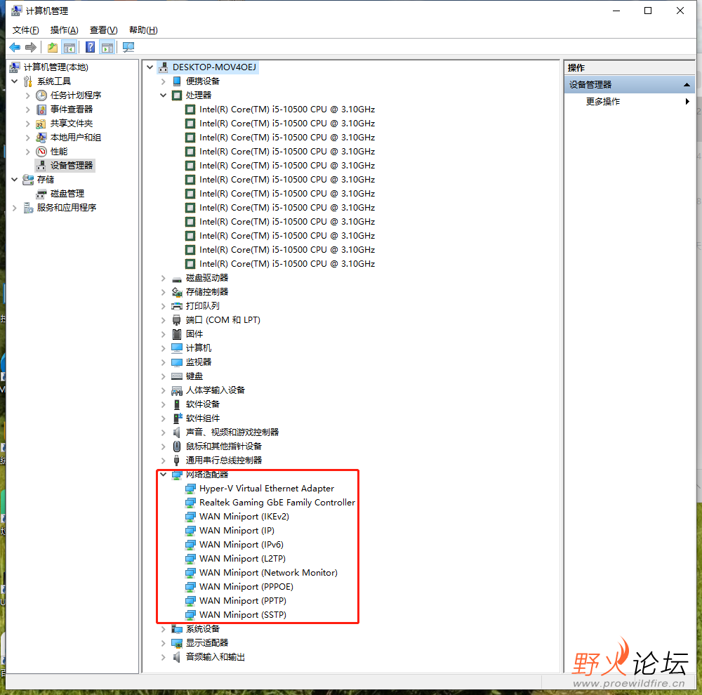

可以确定是系统虚拟网卡或系统某个更新问题,这个已经搞了我几天,为了不影响工作最后逼着没办法把系统降级成win10,然后在重新系统以后(禁止自动更新的方法自行百度,还是希望有高手能够处理这个问题,用习惯了win11),第一时间把系统更新禁止掉,然后再安装CREO没有问题,最无语的是公司有其它电脑使用的win11并且全部更新补完,还有系统虚拟网卡,但是正常安装。最后无语到同一台电脑原来是win11用着8.04,后来安装9.0也是双击安装助手没有反应,按网上多个方法去操作,居然连8.04也不能使用了,后来重装系统无数次,一开始是可以安装并且正常使用,过几天就连已经安装好的8.04也打不开了,连绿色安装版的ProE5.0也打不开。
430
569
发表于 2022-5-7 22:29 | 显示全部楼层
应该禁止win11自动更新也是可以,因为试过刚装好win11后马上安CREO是可以安装的。
