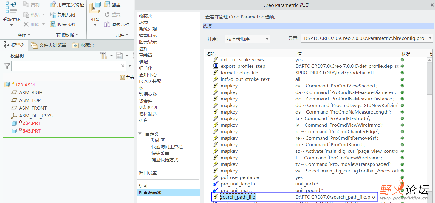

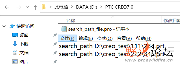

各位大佬,如标题,设置了search_path_file以及config文件,但还是报错,无法检索模型,路径是没错的,详见截图

发表于 2022-5-7 10:54 | 显示全部楼层
路径需要加引号吗?
 楼主| 发表于 2022-5-7 11:08 | 显示全部楼层
ugchina 发表于 2022-5-7 10:54
路径需要加引号吗?
加了引号也一样不行...都试过了

发表于 2022-5-7 11:13 | 显示全部楼层
前面的去掉,这样就可以了
试下 路径中空格去掉,如ptc creo改成ptc-creo
 楼主| 发表于 2022-5-7 11:23 | 显示全部楼层

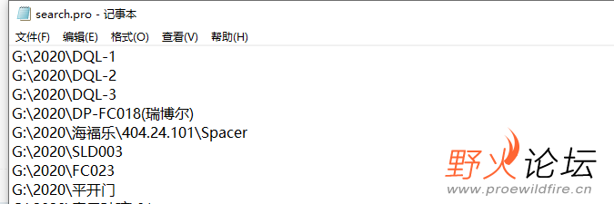

340047351 发表于 2022-5-7 11:13
前面的去掉,这样就可以了
也是不行,都试过了,所以我很纳闷

发表于 2022-5-7 12:35 | 显示全部楼层
前面的去掉,这样就可以了
你的怎么可以有中文路径?我的有中文路径就不行

发表于 2022-5-8 11:53 | 显示全部楼层
search_path 是路径,不要设置成文件
138
173
发表于 2024-5-14 10:45 | 显示全部楼层
好像这个是正解
