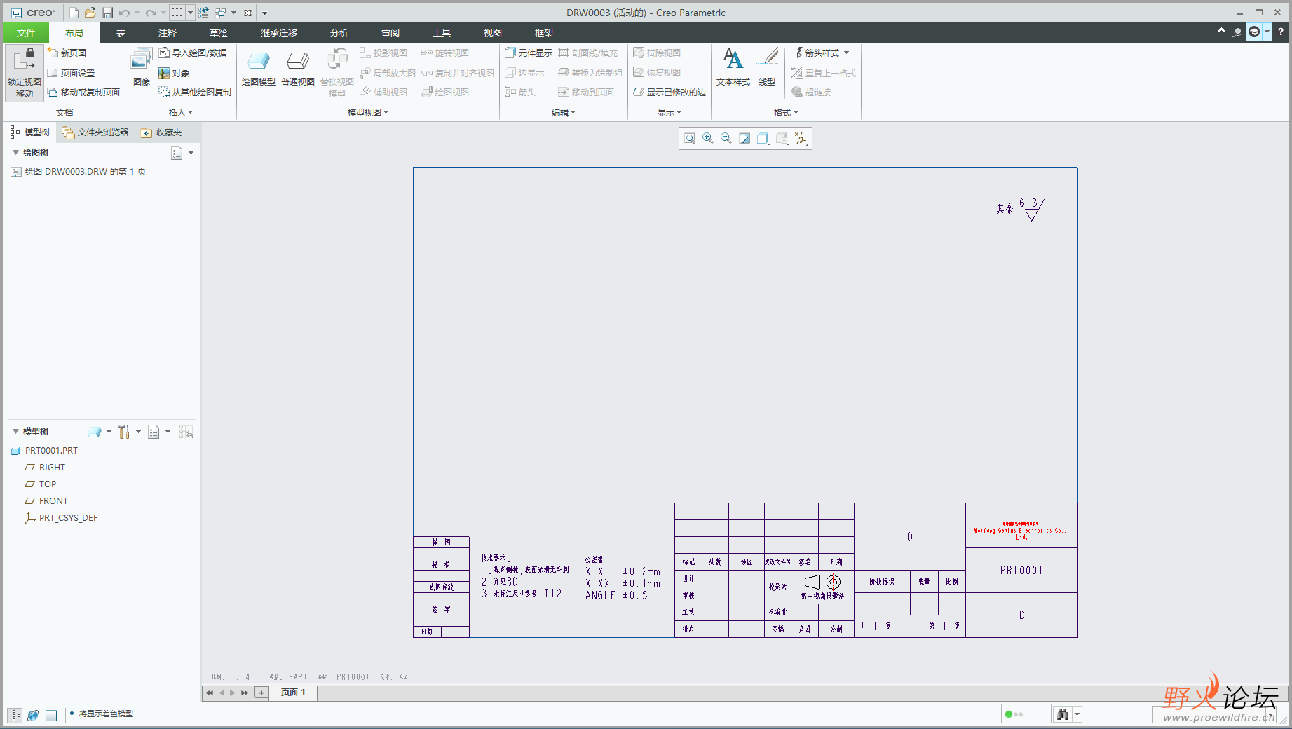

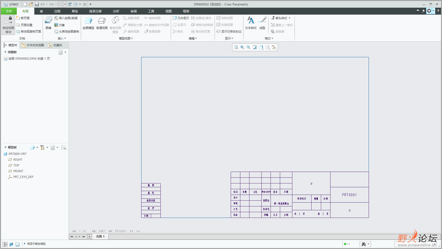

我制作了一个工程图模板,把他复制到creo的模板文件夹里面,出图的时候就不显示技术要求的那些注解,求各位大佬解答,谢谢

用DRW模板,可以带有注释的啊,做模板时要切换到模板状态。格式文件frm,不要带,因为你带,也没法修改

你好,我用frm编写的模板,导入drw中,然后工程图调用的也是drw,出现的就是这种情况
