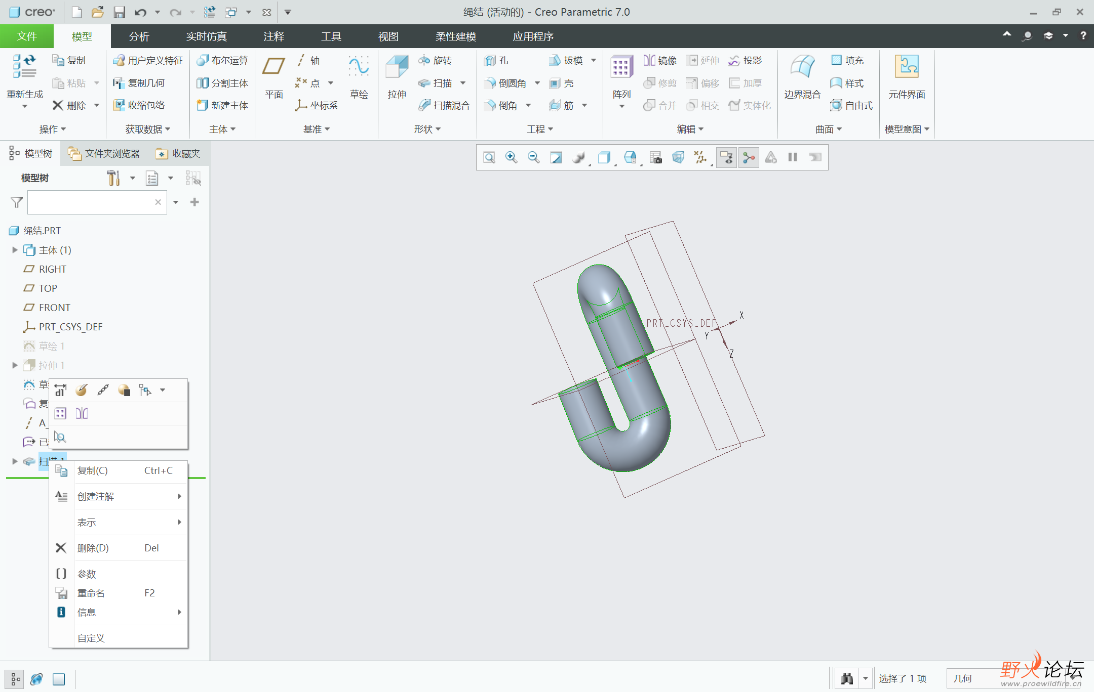

这些曲线的创建顺序 :   首先我是在平面上草绘了直线拉伸为一个面    然后 在面上画了一条曲线并且把步骤一拉伸出的面隐藏了 。 然后对步骤二中绘制的曲线复制——选择性粘贴   这样制作出的两条曲线  不论是一起拉伸 还是两段分开拉伸 都无法隐藏。 源文件已附上。是我的操作过程有什么不必要的步骤吗

你这是单个零件图,你要隐藏曲线,还是实体?

实体应该不能隐藏吧,只能隐含

隐藏“拉伸这个特征”   或者是实体

那,拉伸这个特征可以隐藏吗

拉伸特征不能隐藏,你要隐藏就新建装配,然后新建零件,分两个零件,就可以隐藏了

实体隐藏不了,除非是多实体,可以把某一个主体隐藏了

建一个图层,选择 实体几何,隐藏。就可以隐藏实体

谢谢啦,我明白了
