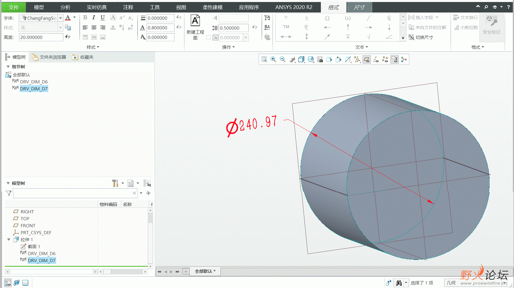

在creo工程图绘制时,遇到个问题,拉伸实体转换成二维图,标注直径后,直径符号显示很粗如第一张图,而工程图里草绘直线标注的直径符号就很正常如第一张图!
然后又测试了下实体上标注尺寸,直径显示也很粗(如第二张图)!
怎么让实体上标注的直径符号变细啊

设置一下symbol_font 字体,与你模板文件设置有关
