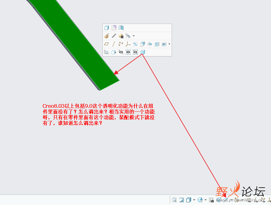

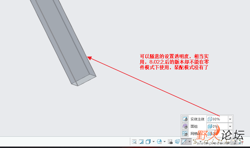

不知道大家有没有注意到8.0-8.02之间的版本有个透明化功能,这版本是可以在组件模式下使用的,但是升级8.03之后的版本包括9.0,在组件下这个功能用不了,只有在零件模式下下能用,谁知道怎么解决这个问题吗?(图2表达错了,是只有在零件模式下才能用,而装配模式下不能用,很鸡肋,明显是装配模式用的更多) Image 15.png Image 16.png

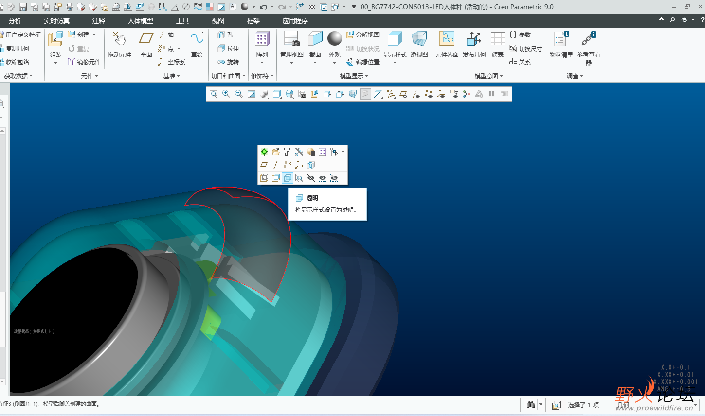

发表于 2022-5-5 16:16 | 显示全部楼层
看看我的Creo9.0

发表于 2022-5-5 17:16 | 显示全部楼层
xiaoli0797 发表于 2022-5-5 16:35
不是显示样式里面这个透明呦,我说的那个透明化比这个更好用,你去零件模式下用一下我说的那个透明化你就 ...
好吧,马上截图你看看
Creo9.0的
Creo9.0的

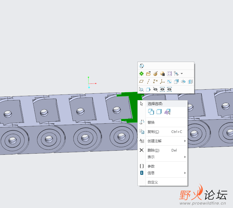

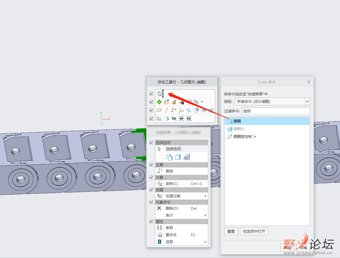

发表于 2022-5-5 17:26 | 显示全部楼层
xiaoli0797 发表于 2022-5-5 17:14
研究了半天也没研究明白在哪调出来,能麻烦您告知下如何调出吗?要在装配模式下哦,谢谢!
见图
选中一个曲面,长按鼠标右键,选择自定义
选中一个曲面,长按鼠标右键,选择自定义
搜索透明,拖到快捷命令
搜索透明,拖到快捷命令

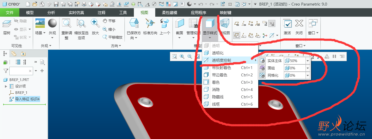

发表于 2022-5-5 18:07 | 显示全部楼层
楼主说的透明是主体透明化,不是显示样式里的。
这个装配模式下已经没了,而且不能自定义设置,上图灰色的透明化图标就是。
