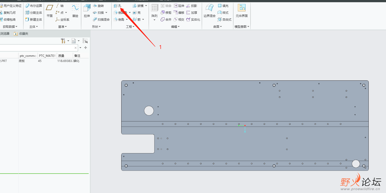

creo8.0之前,打孔都是一个一个点,现在直接可以在平面上草绘出几何点,再去设置孔的参数,一次性就可以生成同一平面同规格的所有孔,太方便的,不知道大家有没有和我一样觉得好用呢?
选择孔特征
选择孔特征

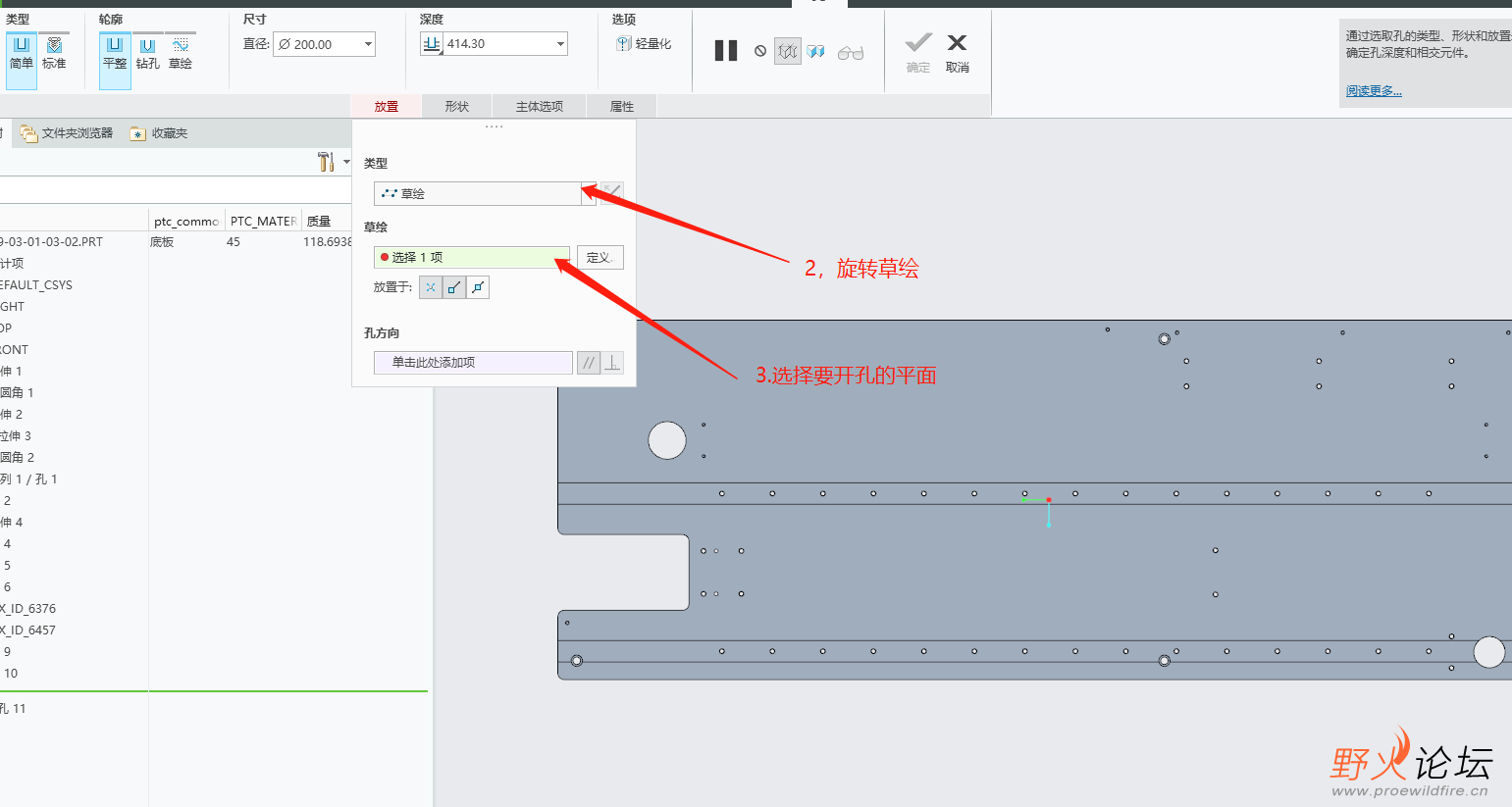

选择草绘孔,选择平面
选择草绘孔,选择平面

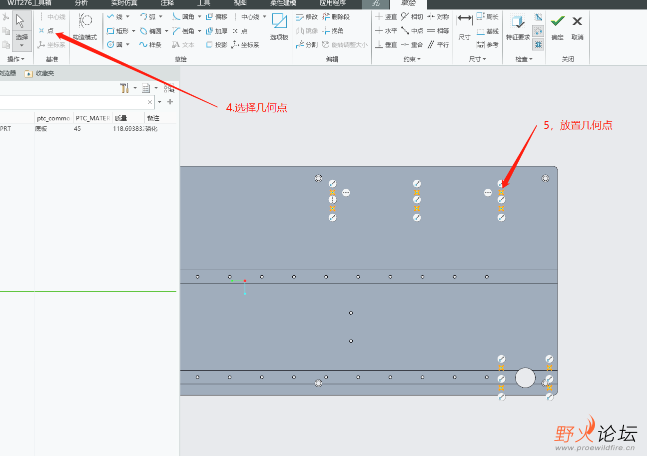

草绘几何点
草绘几何点
选择开孔参数
选择开孔参数

发表于 2022-5-5 14:58 | 显示全部楼层
把点换成画线与矩形更快
673
954
发表于 2022-5-5 15:27 | 显示全部楼层
风来风去 发表于 2022-5-5 14:58
把点换成画线与矩形更快
还可以自动识别中点。

 楼主| 发表于 2022-5-5 16:54 | 显示全部楼层
把点换成画线与矩形更快
是的,我的是参考其他零件画的,所以选择点
