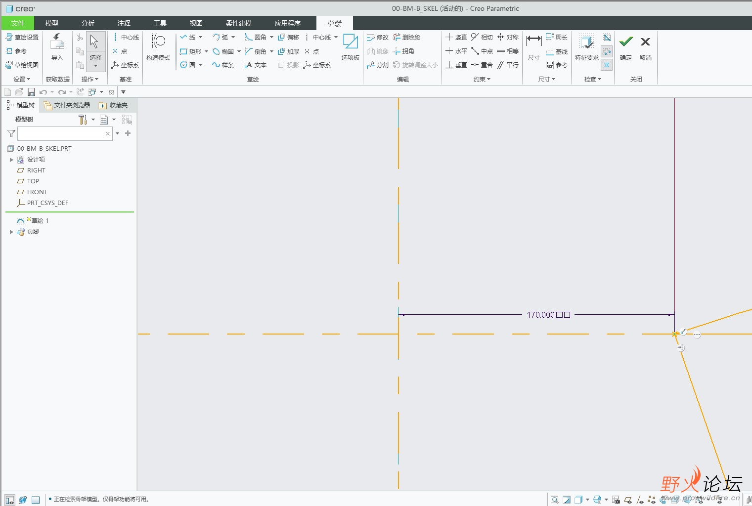

二维草绘里面参考尺寸“参考”不能正常显示,是缺少对应的字体吗?如图
170后面的参考,显示为两个框
170后面的参考,显示为两个框

三位小数,这和精度没有关系,两个方框正常应该是“参考”两个字

建议选中尺寸后,在弹出的窗口中选择 参考----将驱动尺寸设为参考。又快又直观

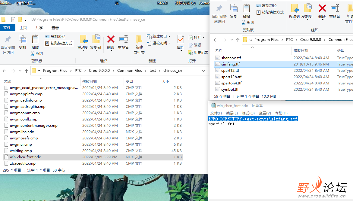

发表于 2022-5-5 15:29 | 显示全部楼层
试下这个
204
272
 楼主| 发表于 2022-5-5 17:49 | 显示全部楼层
试了一下修改后,一打开那个文件,就崩溃。
不做修改,重新标参考尺寸可以正常显示,有可能还是缺对应的字体造成的
