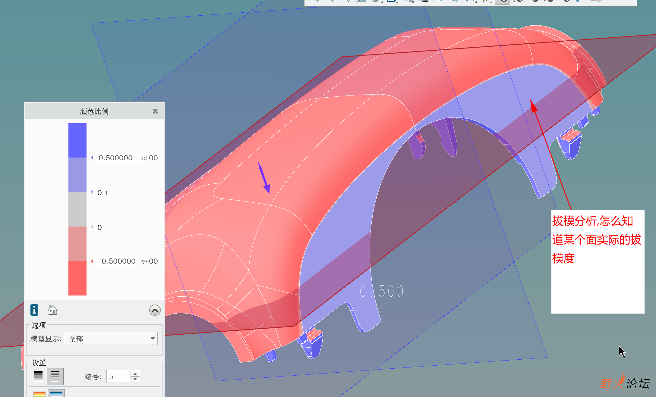

[已解决] 拔模分析,如何知道某个面确切的拔模度呢???

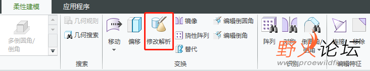

发表于 2022-5-5 10:32 | 显示全部楼层
可以试一下柔性建模里的修改解析

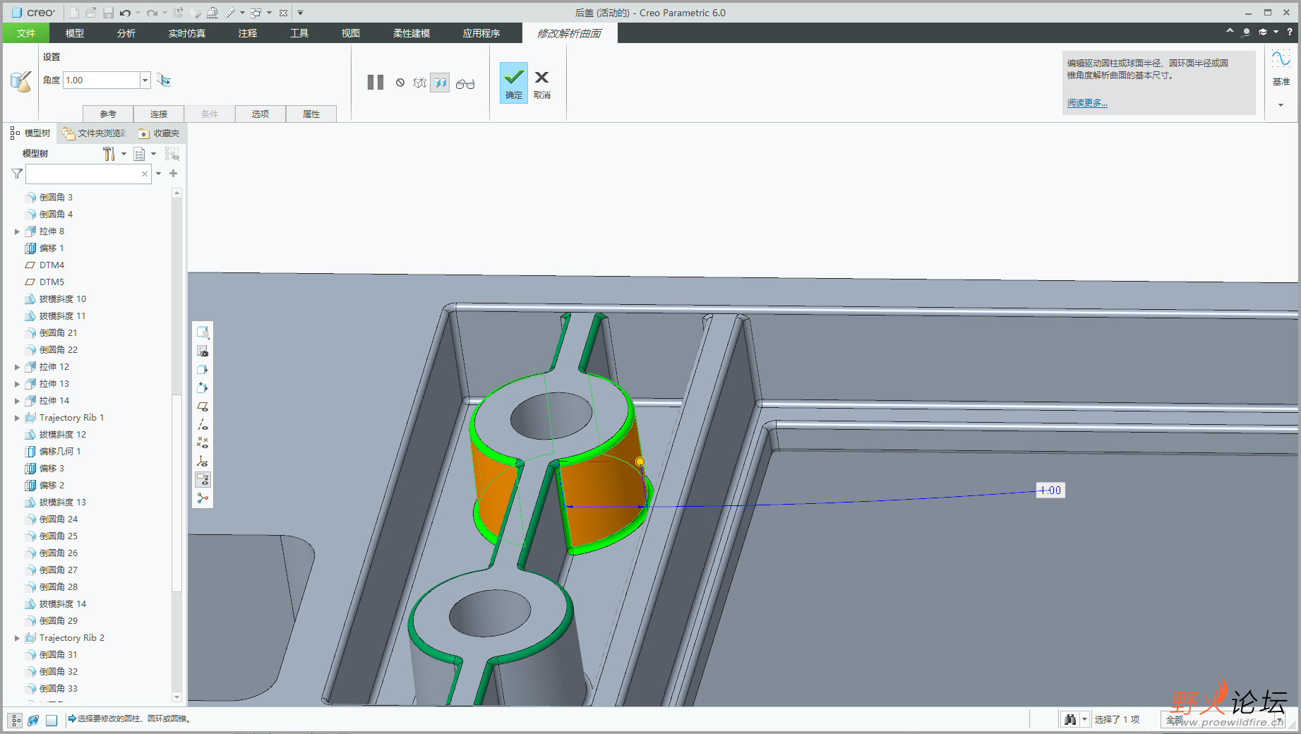

发表于 2022-5-5 12:38 | 显示全部楼层
如图所示,你试试看

 楼主| 发表于 2022-5-5 17:40 | 显示全部楼层
石磊磊 发表于 2022-5-5 12:38
如图所示,你试试看
谢谢,还真是,太感谢了.
