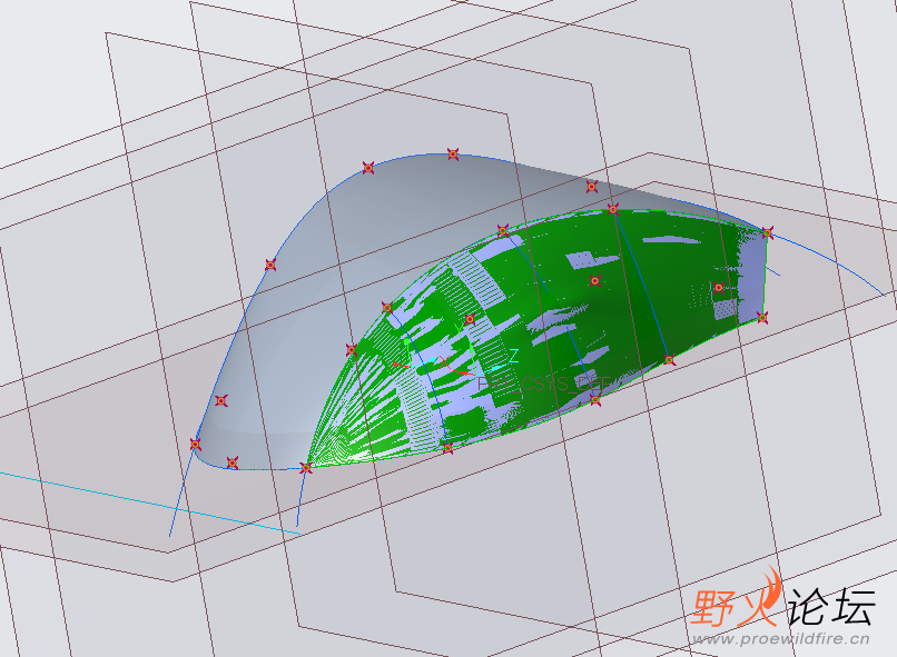

我已经生成了实体,现在想修改一个曲面的样式
直接给曲面生成了新样式,但是不知道怎么和实体合为一体?
有大佬指导一下吗

发表于 2022-5-4 11:12 | 显示全部楼层
实体工具,或者是复制原来的面与新面组进行合并后再实体化

发表于 2022-5-4 12:20 | 显示全部楼层
偏移里的替换曲面特征不知能行不。

发表于 2022-5-4 14:23 | 显示全部楼层
如果曲面的边没有修改的话,可以直接实体化-替换曲面
发表于 2022-5-4 14:41 | 显示全部楼层
如果原来的样式没有用了就修改原来的样式呀,
