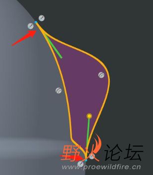

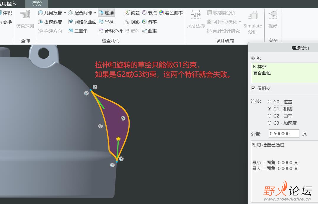

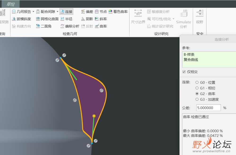

G2约束后,拉伸或旋转实体有时会失败。(单侧可以成功,双侧就会失败)
(曲面是可以,但最后不能实体化,做成新建主体也可以,但是不能合并)
有兴趣的朋友可以去测试下。

会不会是G2以上连续会导致尖角处有非常短的线段是接近重合的,所以导致拉伸失败?

如果这张图是用来旋转的话,可以尝试把旋转草绘里,贴合原模型的那条边删除,只旋转G2连续的那条曲线
