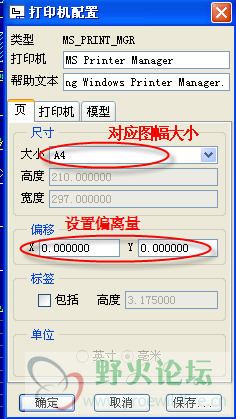

注意一下以下几点
1、打印前要将图纸全部显示到屏幕上,点下图图标
2、打印时,要选好图幅大小,和偏离量,偏离量自己设置尝试几次,以后记住
3、设置好的文件也可以点右下角的保存,以后调用
先讲这么多吧~~!
