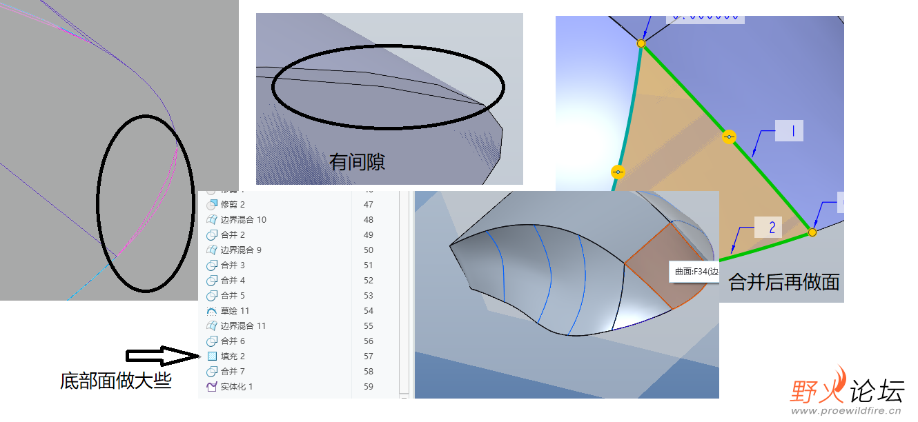

发表于 2022-5-3 10:11 | 显示全部楼层 |阅读模式
已经画出来了
不知道怎么检查
求助大佬帮助

发表于 2022-5-3 10:49 | 显示全部楼层
如下图

 楼主| 发表于 2022-5-3 13:57 | 显示全部楼层
谢谢大佬,
另外,这个侧面曲线倒圆角一直失败,
请问有什么好的方法吗?
