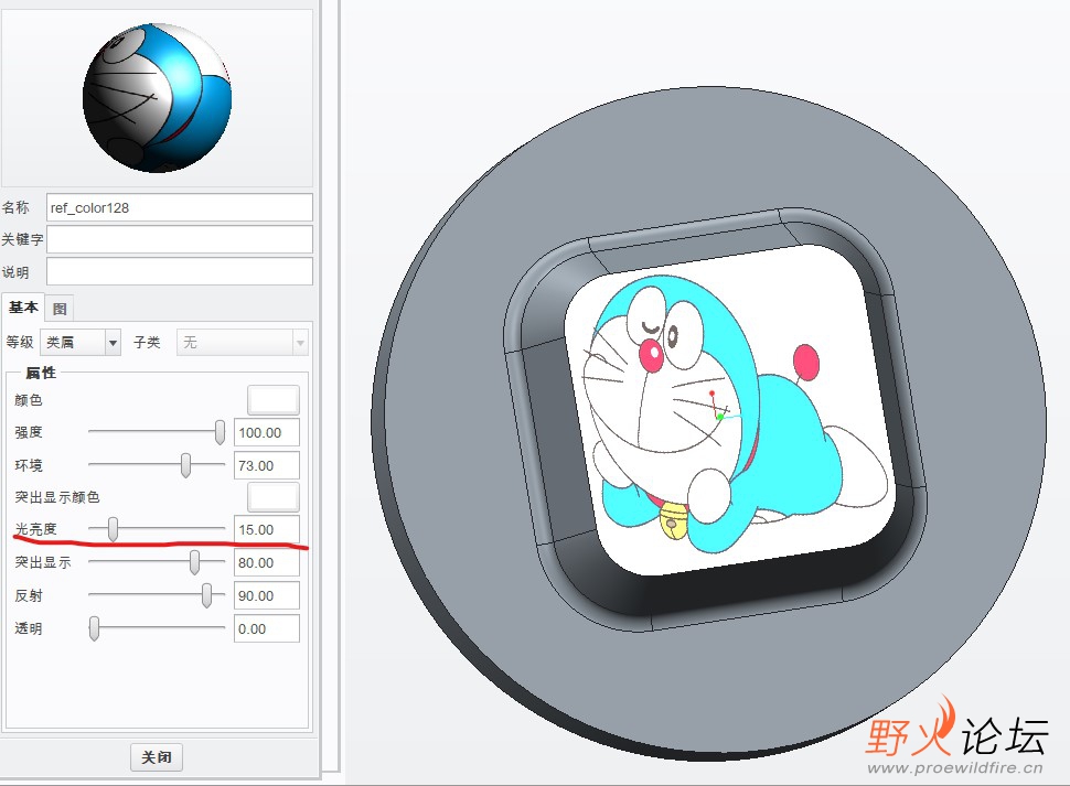

我在零件表面贴了个图,不想画那些东西.
然后在零件中调整了灯光让那个图片看上去亮.
但到了装配体中后,又是发暗的,
我不想在装配体中单独给它个灯光,有没有办法或者调节方法是可以调节图片亮度且是能保存的方法呀?

发表于 2022-5-3 15:02 | 显示全部楼层
可以试试帖图后调如图光亮度

 楼主| 发表于 2022-5-3 18:39 | 显示全部楼层
我都调到最大了,感觉到了装配体中后,还是不亮,谢谢LS的

发表于 2022-5-3 20:44 | 显示全部楼层
保存场景文件,默认调用保存的文件试试
default_scene_filename
creo 11.0
1027
64
1898
发表于 2022-5-4 01:29 | 显示全部楼层
要在零件内帖图,在零件内修改外观,一般在装配下就会实时更新。在装配下向某零件加外观有可能不会变化的,在零件下贴图可以把save_texture_with_model(设置参数)打开。
