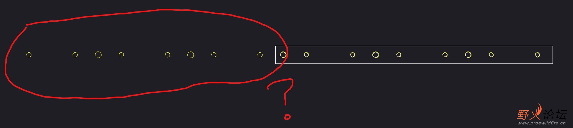

Creo多主体出工程图真的很无语,不显示的主体零件,螺纹在工程图中还有显示?
各位都是怎么出多主体工程图?
感觉Creo强行加了多主体功能,但在工程图中对 多主体工程图  却没有对应的更新

可以在层里面做隐藏

螺纹,proe中是追加单面处理的。会有这种情况,可以做层隐藏。

做层投影图还对吗?
