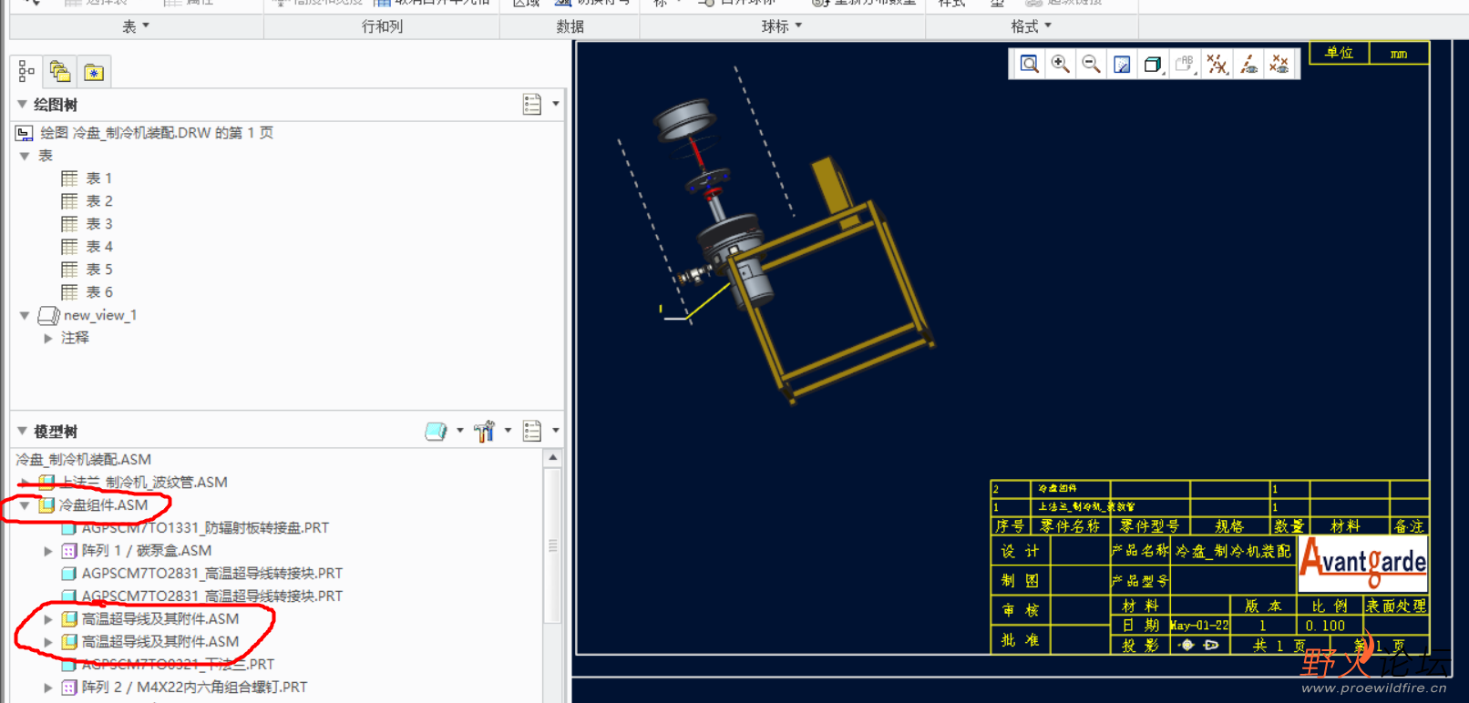

小弟在creo工程图中对组件物料的零件明细清单的生成有点困惑:如何能够按照自己的要求对需要拆分到零件的子组件进行拆分,不需要拆分的还是已子组装ASM形式体现在一张物料明细清单中,还请大神指教一下。🙇‍
上法兰我想已组件形式,下面的其他子组件希望可以拆分到零件

建模的时候就要先开始对要拆分的按零件与不拆分的部件是平行的关系

工程图bom一般是只显示总图的下面一层,如果你硬要乱显示,也可以,就点选递归,无重复区域,然后过滤掉不要的了
组件工程图bom的显示
http://www.proewildfire.cn/thread-173435-1-1.html
