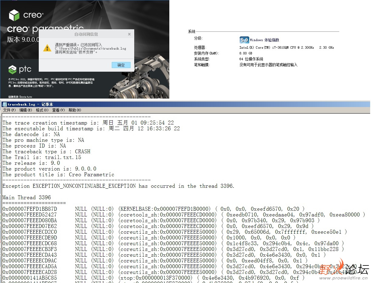

装8.0.4没有问题,但是装9.0就不行,软件不能启动
老电脑是不是装不了9.0?

两台win7( CPU是i7三代)的老机子装9.0的都不行,装完后都是出现这个提示,8.0.4运行正常
另外一台新机子win10(CPU是I7十二代),装完后能正常使用。

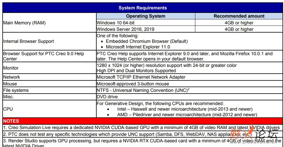

搞清楚了,最低的系统要求是win10

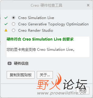

QQ图片20220502190621.png 里面有一个小软件可以检测是否能满足硬件要求
