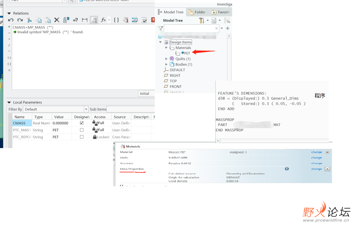

在8.0里面,输入CMASS=MP_MASS(“”)无效,请教下大家。
1.已在参数里面建了cmass,并且也指定了材质是PET的,模型树里也有了,模型属性里面也指定了材质的。在程序中的语句“MASSPROP"和”END MASSPROP"间加入“ &#160ART  XXXXX(XXXX是3D图的名称)
请大家帮看下这个重量参数为什么不行?

发表于 2022-4-30 19:01 | 显示全部楼层
CMASS=PRO_MP_MASS

发表于 2022-5-1 08:32 | 显示全部楼层
CMASS=MP_MASS(“”)你这个括号都是中文的,怎么可能有效,应该是CMASS=MP_MASS("")

 楼主| 发表于 2022-5-5 08:50 | 显示全部楼层
是的,这个括号是中文状态的,非常感谢!

 楼主| 发表于 2022-5-5 08:52 | 显示全部楼层
那个括号改成英文状态的就可以了。好像用mp_mass和pro_mp_mass没差别,不知道这个两个有什么区别。

发表于 2022-5-5 15:34 | 显示全部楼层
没有区别,pro_mp_mass是系统参数,mp_mass("")是函数关系式

 楼主| 发表于 2022-5-6 09:20 | 显示全部楼层
意思是可以直接在工程图模板重量那里输入&pro_mp_mass吗?

发表于 2022-5-6 10:51 | 显示全部楼层
是的

 楼主| 发表于 2022-5-8 10:52 | 显示全部楼层
非常感谢Voice,一直很困扰mp_mass和pro_mp_mss的区别。试了下在重量那里可以直接输入,而且也不用程序语句最后massprop的中间加part xxxx了。
