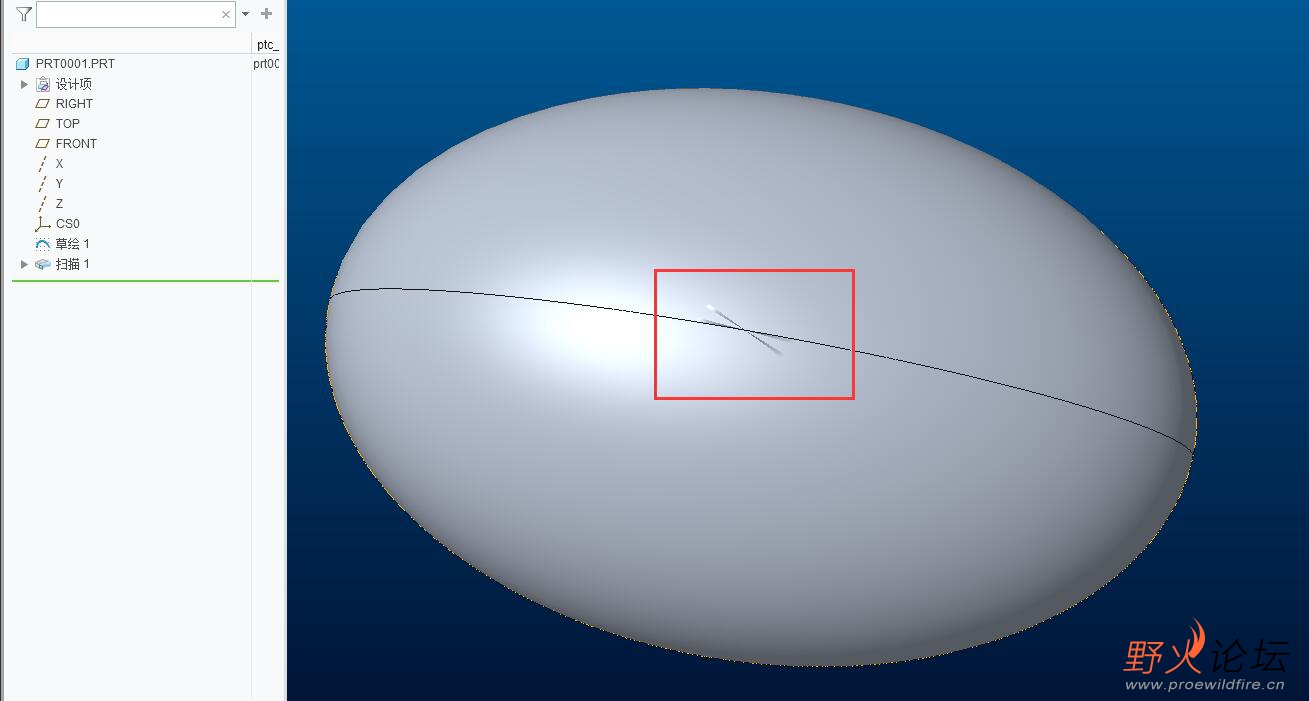

椭圆的变截面扫描为什么会出现这种情况?

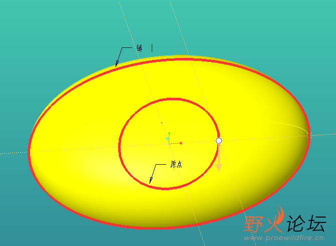

发表于 2022-4-29 13:59 | 显示全部楼层
这样吧,添加个〇当做主轨迹 椭圆当辅助轨迹在扫描

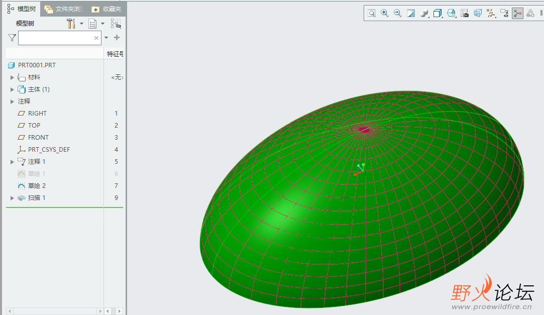

 楼主| 发表于 2022-4-29 14:56 | 显示全部楼层
是这样做的,但是顶部就会出现收敛,不知道哪里出现问题了,

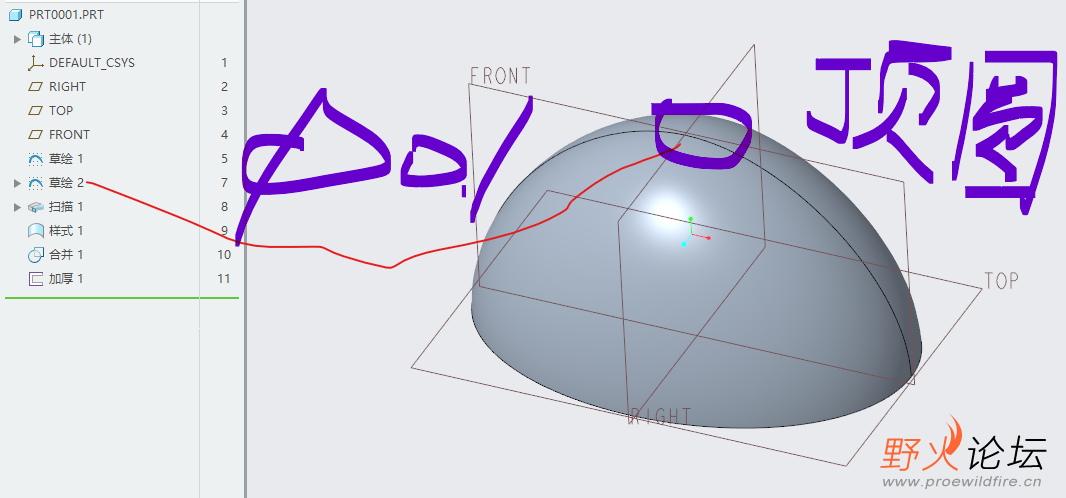

发表于 2022-4-29 15:16 | 显示全部楼层
明显是草绘出错了,顶点属性不对,多试几次

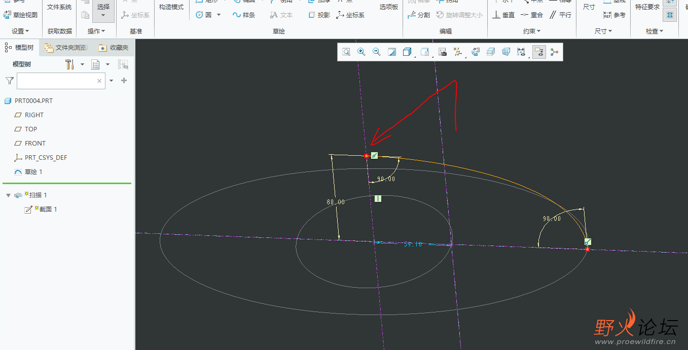

发表于 2022-4-29 15:51 | 显示全部楼层
应该是截面曲线的端点没有设置尺寸约束

发表于 2022-4-29 18:43 | 显示全部楼层
练了下
顶点要选好
顶点要选好

 楼主| 发表于 2022-4-30 08:07 | 显示全部楼层
jon1113 发表于 2022-4-29 15:51
应该是截面曲线的端点没有设置尺寸约束
我使用1/4椭圆做扫面线,短半轴长度长一点的话就会出现收敛,
顶点要有什么要求吗?我使用1/4椭圆做扫面线,短半轴长度长一点的话就会出现收敛

发表于 2022-4-30 09:25 | 显示全部楼层
顶点做成一个直径很小的圆
顶点做一个直径很小的圆
顶点做一个直径很小的圆
