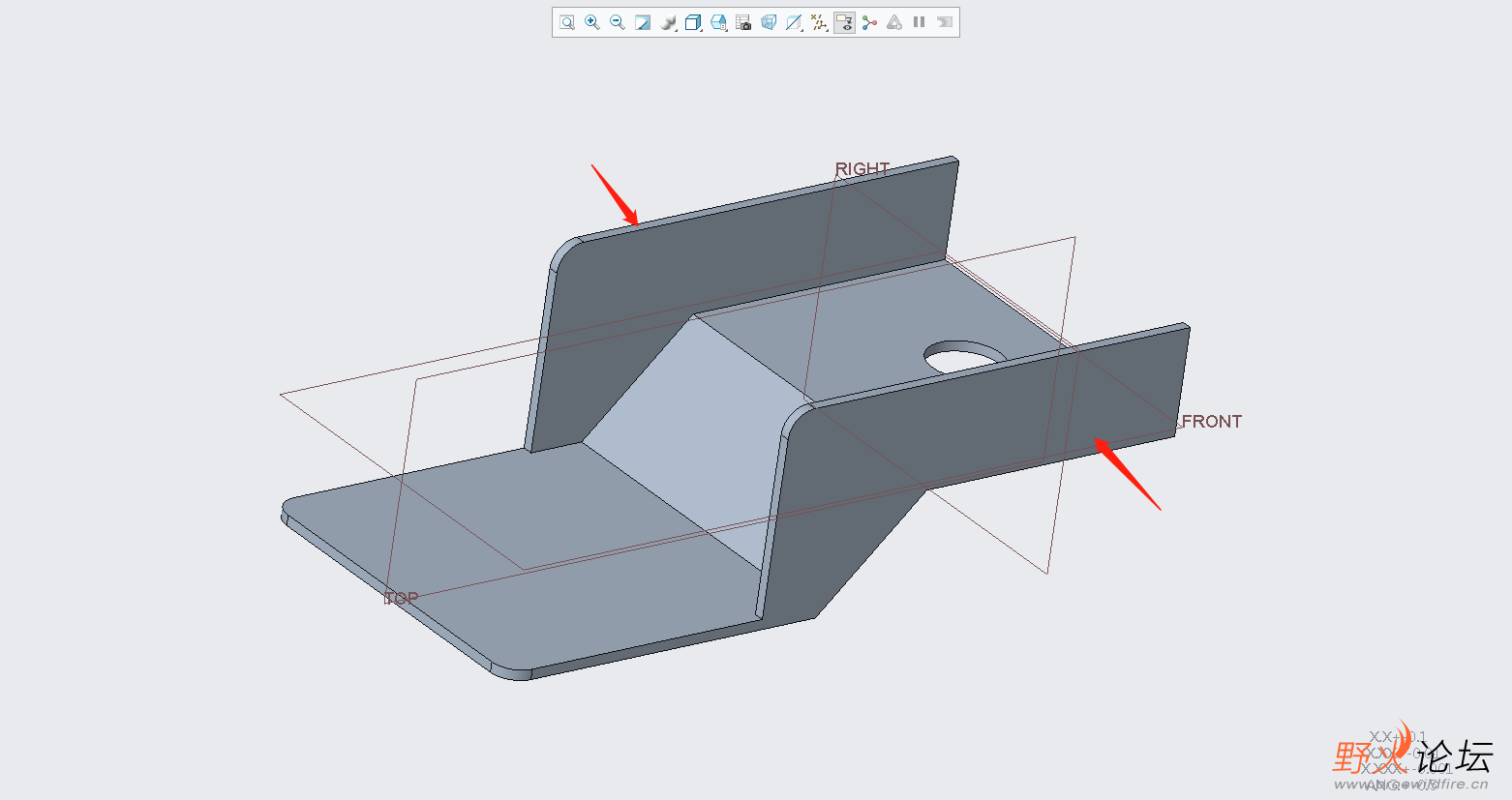

发表于 2022-4-29 09:55 | 显示全部楼层 |阅读模式
各位,这种钣金怎么整体展开啊

发表于 2022-4-29 10:32 | 显示全部楼层
不符合钣金加工工艺,无法展开

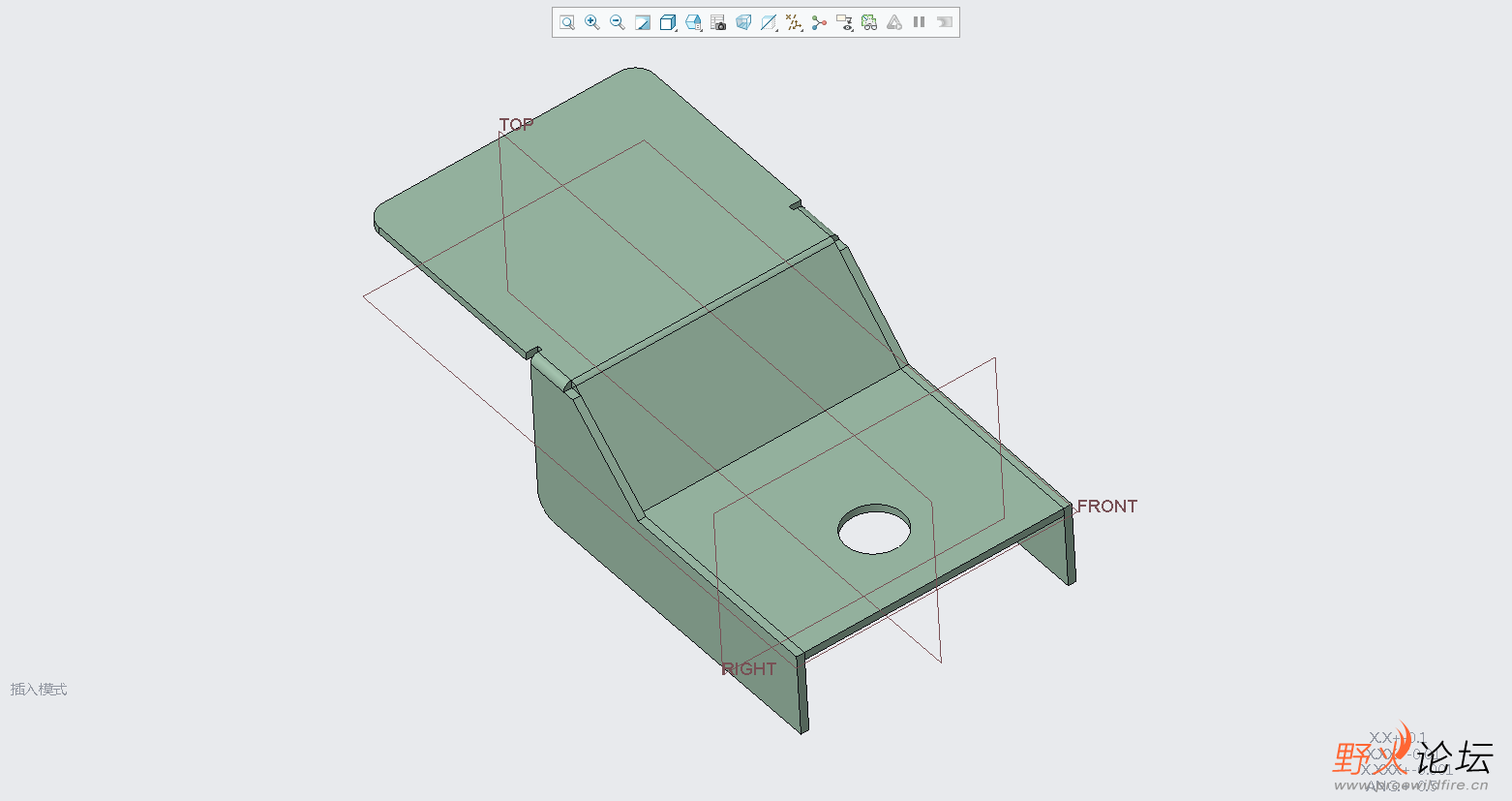

发表于 2022-4-29 10:33 | 显示全部楼层
用钣金命令画

发表于 2022-4-29 10:58 | 显示全部楼层
两边的折弯感觉还是拆下来焊接,毕竟就算你折弯焊接的焊到也是很长的

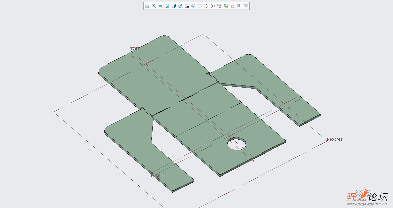

展开如下:
如果想省料就把两侧拆掉来焊
prt0006.prt.zip (81.29 KB, 下载次数: 11)

发表于 2022-4-29 12:24 | 显示全部楼层
要开槽啊
110
957
1364
发表于 2022-4-29 12:39 | 显示全部楼层
钣金展开的目的,一个是为了下料、排料,但是,也考虑成形,只考虑下料不考虑成形那会给成形带来困难的,,5#展开是没问题的,但是,真要是按此下料,成形就很是困难,像上述零件,如果数量大,厚度很薄要求很高,整体下料还是可以的,否则数量少,厚度比较厚的话,可能不合适
