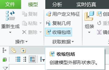

各位大佬,我想重新画一个产品的装配图,想要复制外观,有大佬知道怎么做吗?

感谢老哥,貌似是可以,不过需要一点一点去选面对吧

种子面选法,选一个按住Shift加选这个面就全选了,不然就复制实体曲面用复制几何的方法吧
