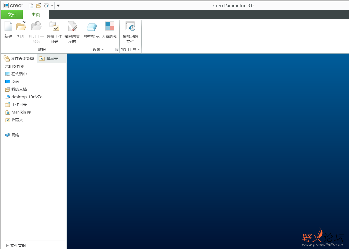

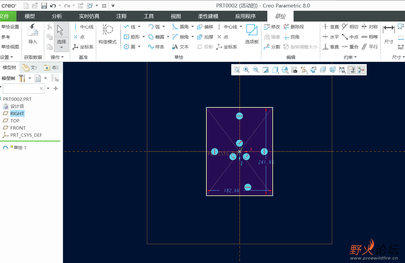

各位大佬,cero背景,系统和新建零件是野火背景,但为什么草绘界面不是?是否可以设置呢?求设置步骤,
如果有配置文件,方便的话还请发送下,谢谢

因为你模型空间设置的是渐变色。
草绘没有渐变色背景功能,只能是纯色
