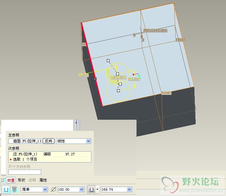

我是初学者
在画孔的过程中,选定第一个参照后,无法在继续选择第二参照,若继续选择 总是改变第一参照的相关参数
请问这是怎么回事,谢谢

发表于 2008-2-12 15:56 | 显示全部楼层
请在同时选择多个参照时按住  Ctrl 键。如果不按住  Ctrl  键,就会出现您讲的那个现象。
wyw9898 + 1
发表于 2008-2-12 17:20 | 显示全部楼层
注意,也可能需要点右键,选第二参照收集器

en  是这样的
 楼主| 发表于 2008-2-12 22:40 | 显示全部楼层
我按照二楼网友的方法,按住ctrl键 问题解决了 谢谢!
