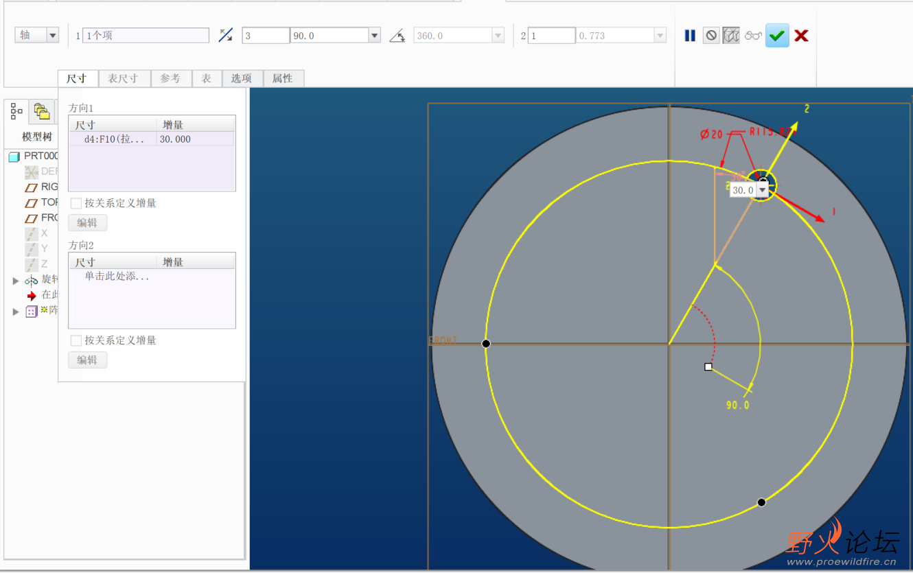

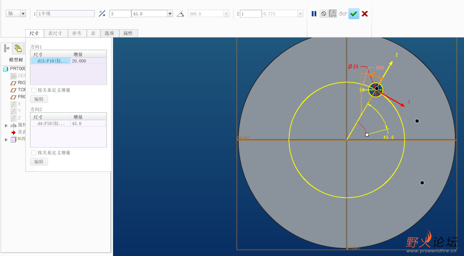

如图,我轴阵列这个孔的时候,选择直径可以正常增量,图中可以看到直径递增变大
但是选中角度的时候,增量变为固定值,仍然是等间距,这是怎么一回事?
57
87
 楼主| 发表于 2022-4-28 09:40 | 显示全部楼层
另外我那个按关系定义增量的选项也是灰色的完全勾选不了

感谢回复,试了下尺寸阵列确实可行,就是不知道为什么轴阵列这个增量为什么只能增直径
没选方向2?
creo 11.0
57
87
 楼主| 发表于 2022-4-28 15:27 | 显示全部楼层
没选,我只需要角度增量,而且即使使用方向2 我似乎也无法增量角度
